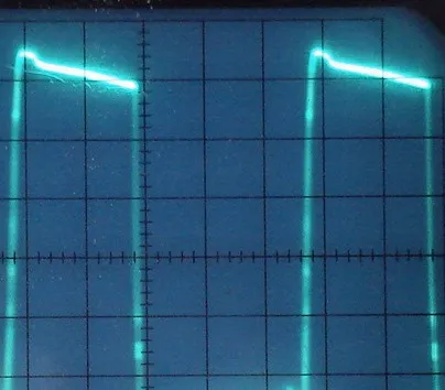

[图片]500){this.resized=true;this.width=500;this.alt='这是一张缩略图,点击可放大。\n按住CTRL,滚动鼠标滚轮可自由缩放';this.style.cursor='hand'}"onclick="if(!this.resized){returntrue;}else{window.open('http://u.dianyuan.com/bbs/u/51/1174024236.jpg');}"onmousewheel="returnimgzoom(this);">
500) {this.resized=true; this.width=500; this.alt='这是一张缩略图,点击可放大。\n按住CTRL,滚动鼠标滚轮可自由缩放';this.style.cursor='hand'}" onclick="if(!this.resized) {return true;} else {window.open('http://u.dianyuan.com/bbs/u/51/1174046808.jpg');}" onmousewheel="return imgzoom(this);">
上图为典型不良驱动波形!驱动前沿不快!
上冲尖角表示驱动有漏感(脉冲变压器差)!
顶降为能量不足.
IGBT有效安全工作电流大打折扣!
(估计5折)很易炸管.
上图为典型不良驱动波形!驱动前沿不快!
顶降为能量不足.
IGBT有效安全工作电流大打折扣!
(估计5折)很易炸管.

4.开关机注意波形一定要有关掉波形功能.
5.空载主变压器电流不能超过2A
@lyjy
[图片]500){this.resized=true;this.width=500;this.alt='这是一张缩略图,点击可放大。\n按住CTRL,滚动鼠标滚轮可自由缩放';this.style.cursor='hand'}"onclick="if(!this.resized){returntrue;}else{window.open('http://u.dianyuan.com/bbs/u/51/1174046808.jpg');}"onmousewheel="returnimgzoom(this);">上图为典型不良驱动波形!驱动前沿不快!上冲尖角表示驱动有漏感(脉冲变压器差)!顶降为能量不足.IGBT有效安全工作电流大打折扣!(估计5折)很易炸管.
典型驱动波形是什么样?能发一下吗?
你好,那请再贴一个图好的是怎么样的,比较一下嘛!谢谢!
@alex0663
500) {this.resized=true; this.width=500; this.alt='这是一张缩略图,点击可放大。\n按住CTRL,滚动鼠标滚轮可自由缩放';this.style.cursor='hand'}" onclick="if(!this.resized) {return true;} else {window.open('http://u.dianyuan.com/bbs/u/51/1174446977.jpg');}" onmousewheel="return imgzoom(this);">
上图是原理.实际的照片过几天照下来发网上,请等几天!
