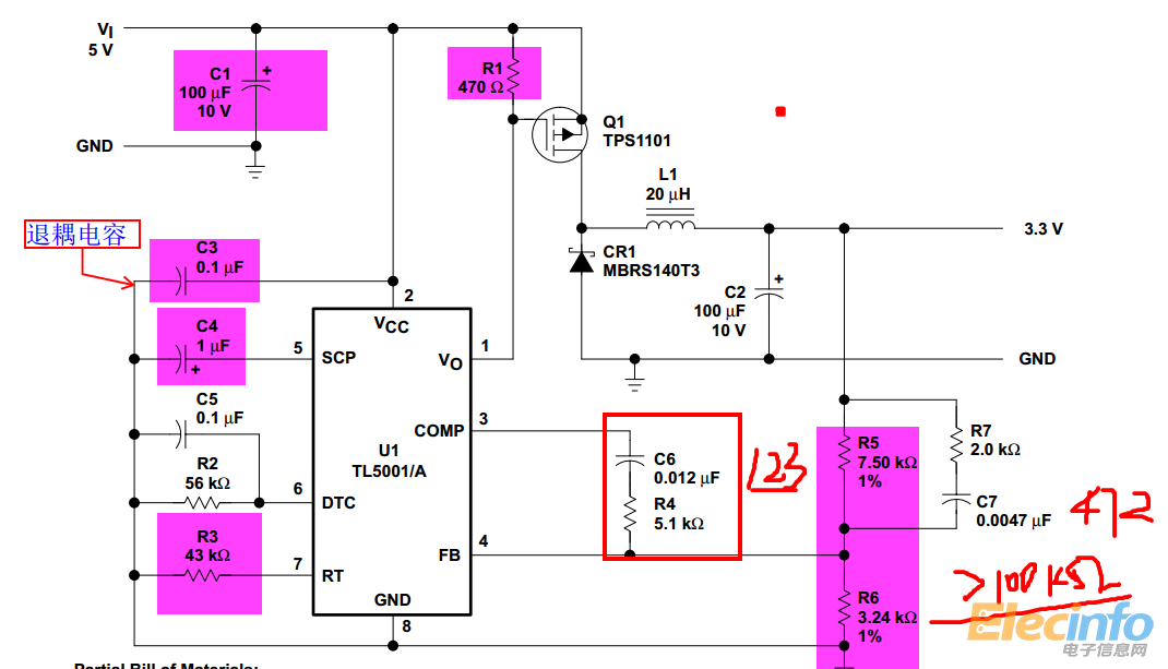

用TL5001设计了一个电路 但是调试了两天都出不了波形,自己都快被逼疯了。。。求哪位大虾打赏颗定心丸吧!

[图片]

这个芯片的驱动能力很有限,手册上都是用了一个MOS DRIVER来驱动的PMOS,这也直接驱动可能驱动不起来。

这个芯片的驱动能力很有限,手册上都是用了一个MOSDRIVER来驱动的PMOS,这也直接驱动可能驱动不起来。
这是什么意思呢?

这是什么意思呢?
就是输出的电压电流都小,建议加一个MOS的驱动芯片IR2104之类

SCP 功能在搞鬼 屏蔽这个功能就可以了 加一个固定电压到5脚,0V或者5V
