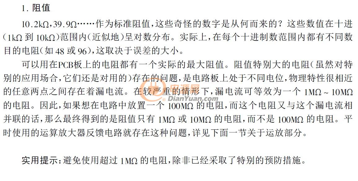

请教个问题:
我们都知道,贴片电阻的阻值是不连续的,那阻值的分布是什么规律呢?
按照某种指数分布的吗?求指导
国标电阻数值E数列认读
为了使工厂生产的电阻符合标准化的要求,同时也为了使电阻的规格不致太多,国家有关部门规定了一系列的阻值作为产品的标准,这一系列的阻值就叫做电阻的标称阻值。
电阻的标称阻值分为E6、E12、E24、E48、E96、E192六大系列,分别适用于允许偏差为±20%、±10%、±5%、±2%、±1%和±0.5%的电阻器。其中
E24系列为常用系列,E24、E12和E6系列也适用于电位器和电容器,E48、E96、E192系列为高精密电阻系列。
对各系列的电阻规定几个基本系数,这些系数再乘以10n(其中n为整数),即为某一具体电阻器阻值。
(抄袭网上的)
