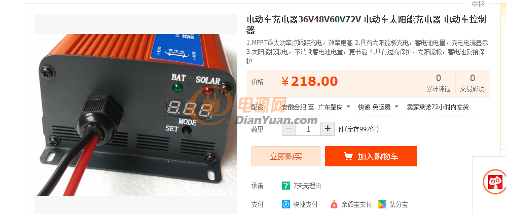

现在是冬天光照时间短很多,下午5点就没太阳了,从5点到9点用了4个小时,可以根据你晚上开的电器功率估一下电池的电量,一般来说电池是不能用的太空,最简单的办法是用时间继电器根据使用情况设置一下时间就行了,时间继电器装在市电上,控制逆变器在有市电的时候关机无市电的时候开机,这样晚上停电了也能自动开机,电路很间单的就不说了。
如果还有闲心的话弄个电动车充电器在阴雨天时手动补一下电。
总之,电池不能用的太狠,只要放出1/3电量后就尽量关机留下2/3备用,白天用太阳能就行了晚上少用一会对电池有好处,不信当你花上千块换电池时就明白我说的话了。
再补充一下,你想买的这种充电器并不是控制器,建议还是买专用的控制器比较好,现在有卖可以自已设置电池种类和电压的控制器,自已好好看一下。

MPPT太阳能升压控制器600W
尊敬的客户;
   您好!本品太阳能板功率小于等于600W,太阳能板输入电压30V-60V,输出可给48V/60V/72V等锂电池充电(3种电压可通过按键自由设定,且每种电压充满电压可自己设定,另外支持锂电池充电)。
   以上是商家的描述,应该可以用于太阳能冲锂电。
2016-01-15 22:10
直接上mpt吧,入手铁锂电池

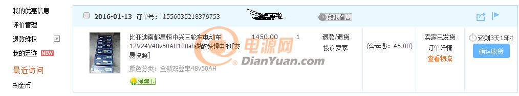

不用打码了,通讯铁锂淘宝他算大了一看图片就知道是谁了,价钱比我买时又低了不知是不是年底促销,我建议48V系统好些比24V母线电流小一半,用这电池我现在最烦就是双登的高频干扰,一个南都的可能保护次数太多(过放保护700+)容量由原来的54降至38,具体是电池问题还是保护板问题有待研究

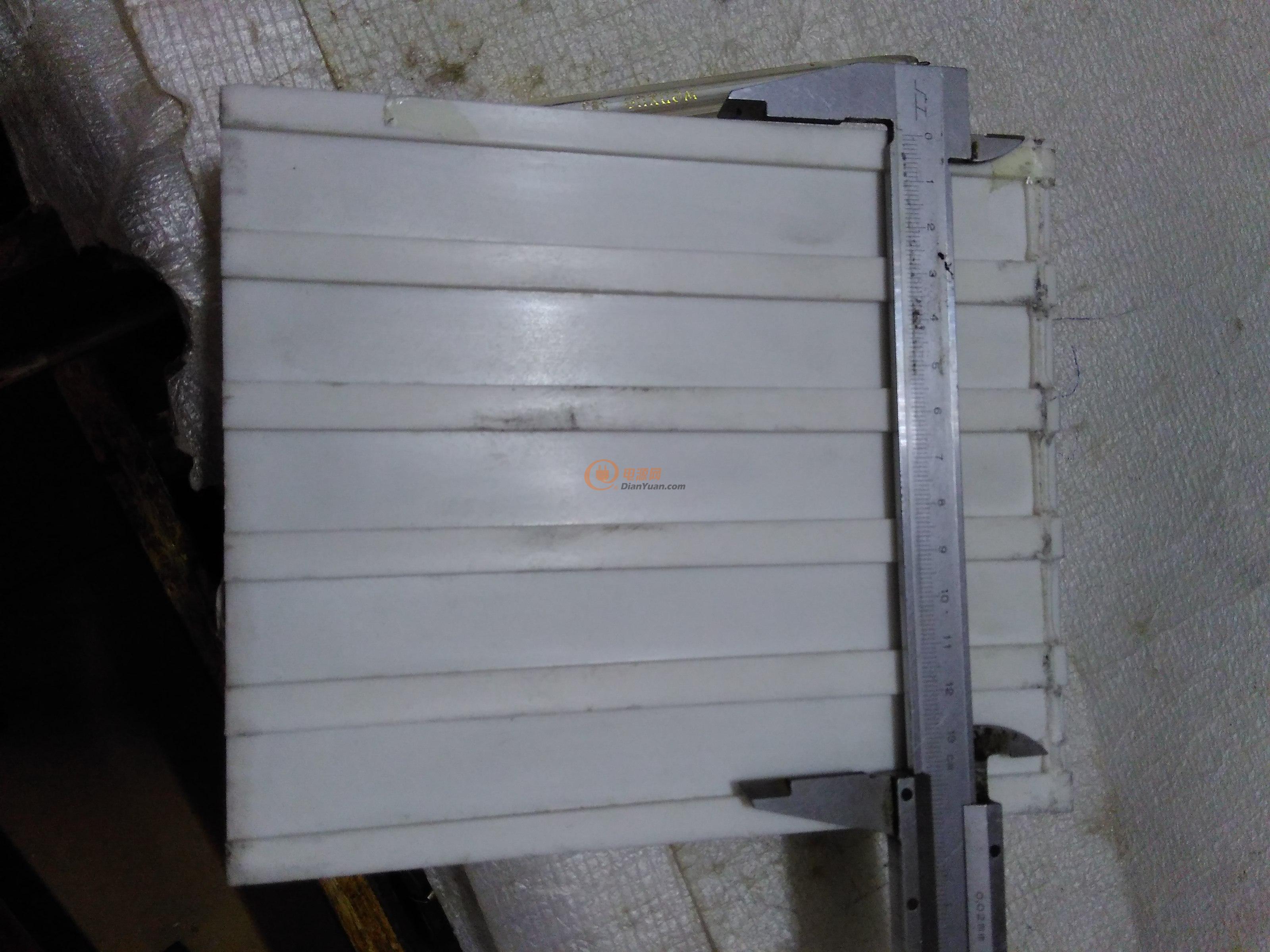

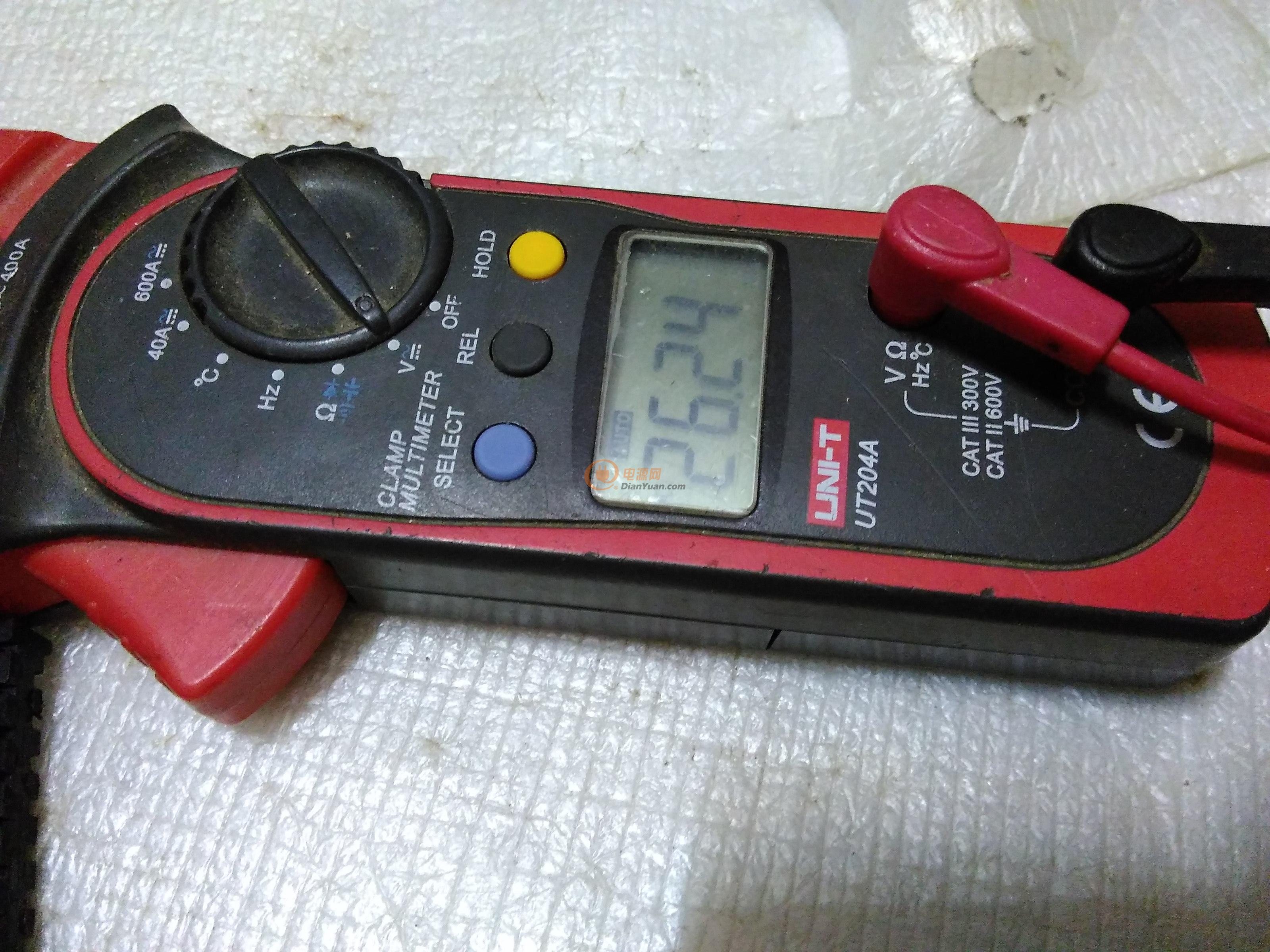

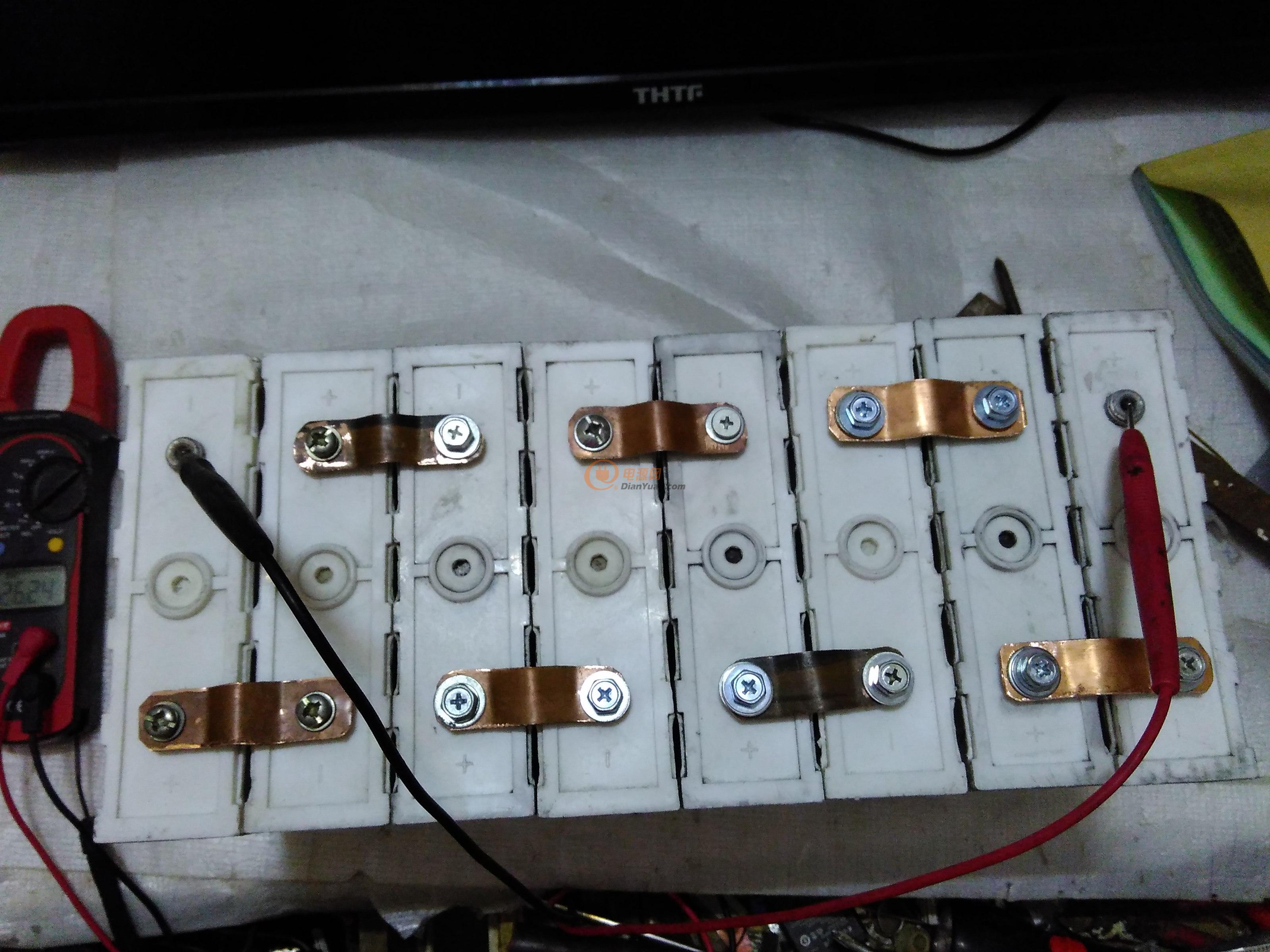

到了8个3.2V50AH的单体电池,准备先组个24V的先试试,测过电压在3.275-3.287V之间老板说已分容了,容量在43AH,8串40A的保护板还没有到,现在没有组,不知道实际容量。
这种电池有谁组过吗,用什么连接好,用铜片还是带线耳的软线,8个电池用什么东西做外包装。
用铜片应该好一点,8个连接好了有26.24V

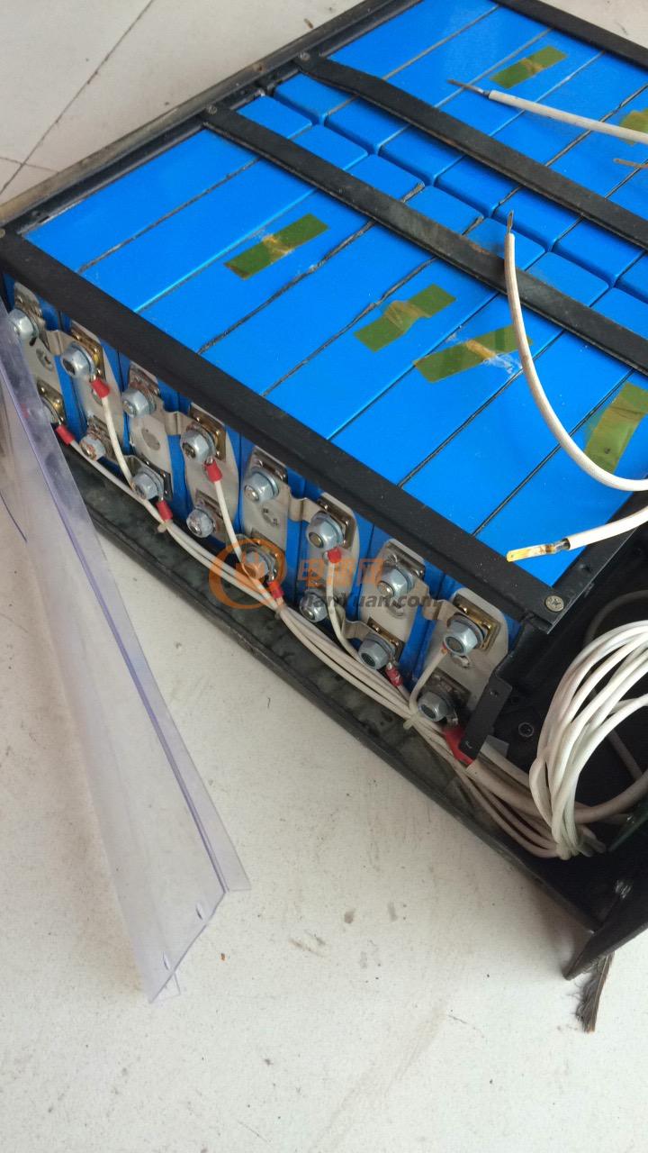

我又买了一组16串50A的价格700元。容量50多A2014年的。
