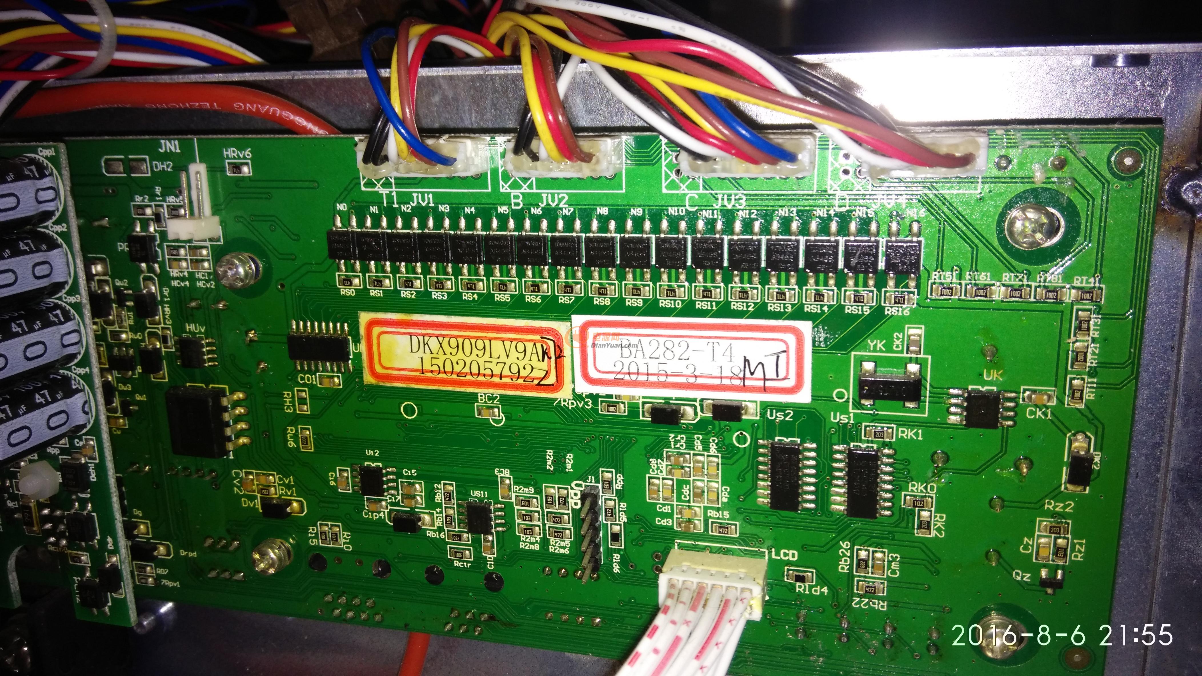

今天拆开一看,好家伙,2个都怀孕了,把衣服都撑破了,这么不走运,这可是我花1650个大洋在T宝买来的,两眼都是泪啊。
请问高手还有救吗?
是否可以用针扎小洞放气。
今天观察了一下,充电总电压超过57.6V有保护,但单个电芯超过3.65V没保护,按理说能显示出每个电芯电压就说明硬件检查测量部分是好的,保护是否动作应该是单片机控制的吧,哪为什么超压不保护呢,难道是程序有问题,但也不对,
因为看显示屏运行正常。
请高手指点迷津,这种保护板有得修吗?

[图片][图片]今天拆开一看,好家伙,2个都怀孕了,把衣服都撑破了,这么不走运,这可是我花1650个大洋在T宝买来的,两眼都是泪啊。请问高手还有救吗?是否可以用针扎小洞放气。今天观察了一下,充电总电压超过57.6V有保护,但单个电芯超过3.65V没保护,按理说能显示出每个电芯电压就说明硬件检查测量部分是好的,保护是否动作应该是单片机控制的吧,哪为什么超压不保护呢,难道是程序有问题,但也不对,因为看显示屏运行正常。请高手指点迷津,这种保护板有得修吗?
都成这样了,还纠结保护板能不能修? 实话说,通信电池的保护板除了个别品牌比如中兴派能做的还可以,其它的惨不忍睹。就算是比亚迪的通信锂电,均衡能力几乎没有。想要长时间用通信锂电,建议在保护板基础上加个均衡板。

今天观察了一下保护板,发现一排像mos管的零件,17个,和一排电阻,17个,阻值470欧,看样子像是均衡用的,只是觉得电阻值太大,均衡电流太小,3.6/470=0.007A, 不知是否可以减少阻值,扩大均衡电流

今天观察了一下保护板,发现一排像mos管的零件,17个,和一排电阻,17个,阻值470欧,看样子像是均衡用的,只是觉得电阻值太大,均衡电流太小,3.6/470=0.007A,不知是否可以减少阻值,扩大均衡电流[图片][图片][图片][图片][图片]

就是我的双登铁锂保护板。

通信锂电保护板都带均衡功能,我意思是自带的均衡能力弱爆了,不是完全没有

我们可以改造它吗,像我上面说的。

不一定有用,均衡功能很多情况下是处于关闭状态。建议向家顺买个均衡板,配合原机的保护板一起用,我家也是这么用的
