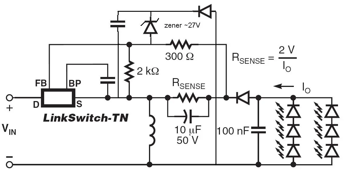

输入为AC220V或85V-265V,能带动多颗1W的LED,输出电流350MA,每个LED压降为2.65~3.5V ,串联使用.
请问PI工程师,能推荐一款IC吗?
关于LED恒流驱动的选用那一种PI芯片
全部回复(146)
@happyboy8719
有相关的资料和电路图吗?
试试这个
500) {this.resized=true; this.width=500; this.alt='这是一张缩略图,点击可放大。\n按住CTRL,滚动鼠标滚轮可自由缩放';this.style.cursor='hand'}" onclick="if(!this.resized) {return true;} else {window.open('http://u.dianyuan.com/bbs/u/55/949471185421055.jpg');}" onmousewheel="return imgzoom(this);">
@powerint_dpa
这儿有:linkSwitch-TN

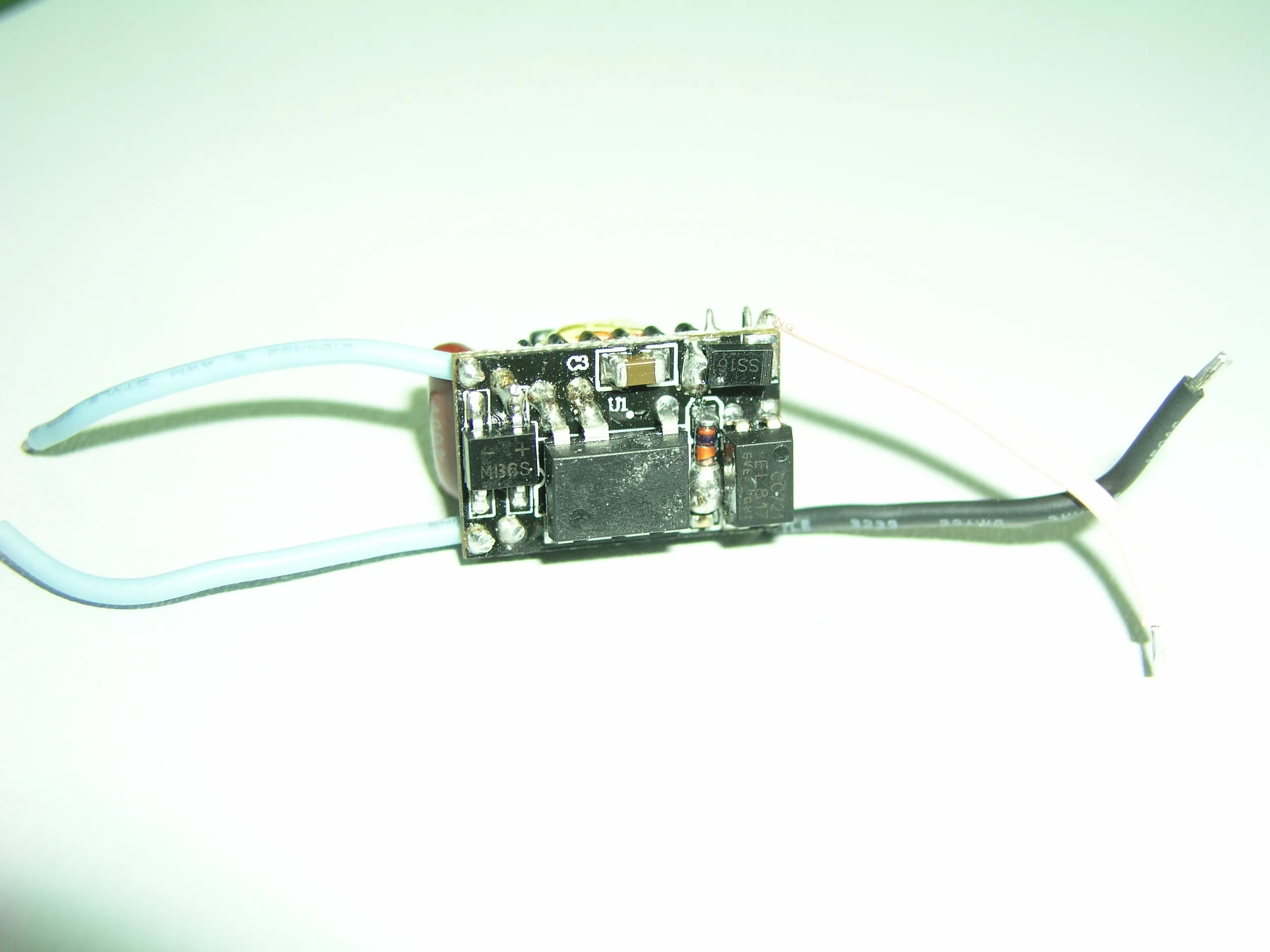

请问你们有没有下面这个驱动上面的控制IC,或者说你们有没有什么IC可以用在大功率LED射灯产品上,输入宽电压95~265VAC,输出700mA,驱动一灯3W,或者三灯1串联,500) {this.resized=true; this.width=500; this.alt='这是一张缩略图,点击可放大。\n按住CTRL,滚动鼠标滚轮可自由缩放';this.style.cursor='hand'}" onclick="if(!this.resized) {return true;} else {window.open('http://u.dianyuan.com/bbs/u/56/1447721187680822.jpg');}" onmousewheel="return imgzoom(this);">
@led之子
请问你们有没有下面这个驱动上面的控制IC,或者说你们有没有什么IC可以用在大功率LED射灯产品上,输入宽电压95~265VAC,输出700mA,驱动一灯3W,或者三灯1串联,[图片]500){this.resized=true;this.width=500;this.alt='这是一张缩略图,点击可放大。\n按住CTRL,滚动鼠标滚轮可自由缩放';this.style.cursor='hand'}"onclick="if(!this.resized){returntrue;}else{window.open('http://u.dianyuan.com/bbs/u/56/1447721187680822.jpg');}"onmousewheel="returnimgzoom(this);">
top-gx,做成降压变换,可以满足要求.
@led之子
请问楼上这是个什么型号的IC来的?
@led之子
可以试试SMD911,隔离,用于E27
