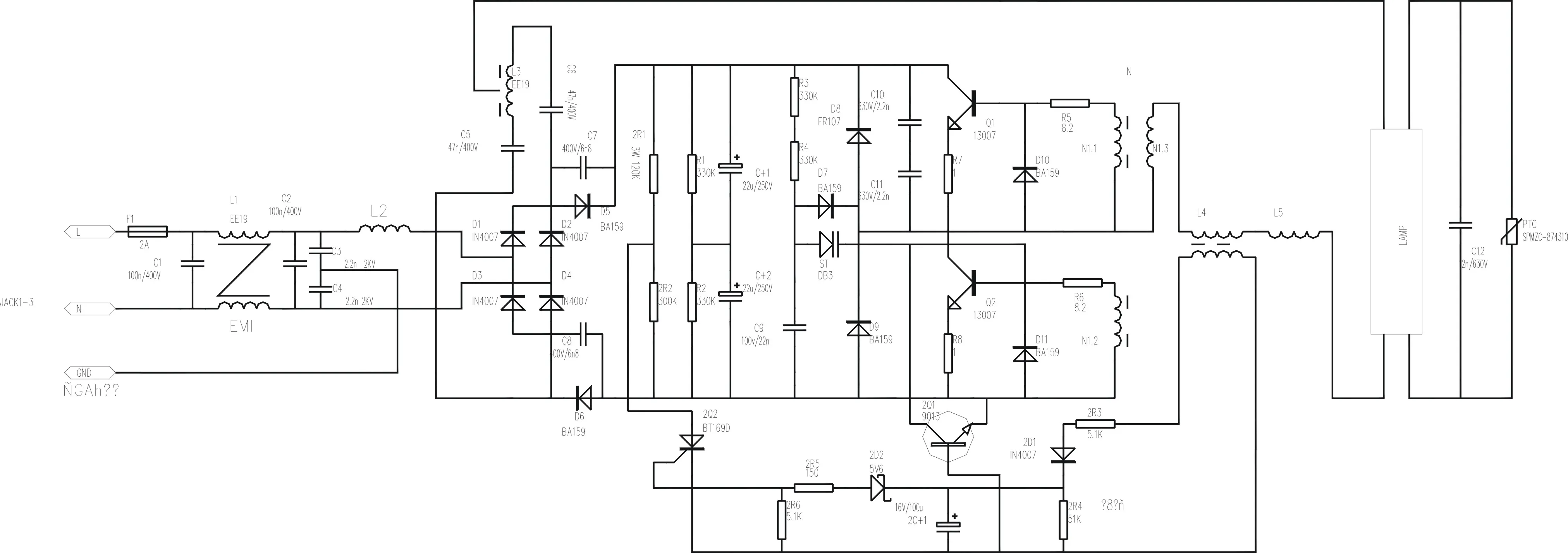

T8的线路,是我的愚作,过了CE的,奉献给各位初学者
T8电路

@pangxizhi
传不上,为什么呀?
![](http://u.dianyuan.com/bbs/u/57/1694771188808701.jpg?x-oss-process=image/format,webp)
@pangxizhi
[图片]500){this.resized=true;this.width=500;this.alt='这是一张缩略图,点击可放大。\n按住CTRL,滚动鼠标滚轮可自由缩放';this.style.cursor='hand'}"onclick="if(!this.resized){returntrue;}else{window.open('http://u.dianyuan.com/bbs/u/57/1694771188808701.jpg');}"onmousewheel="returnimgzoom(this);">电路现呈上,给各位初学者参考用,不好的地方请各位大侠高手改正啦
那个L3起什么作用的?还有是什么参数?
