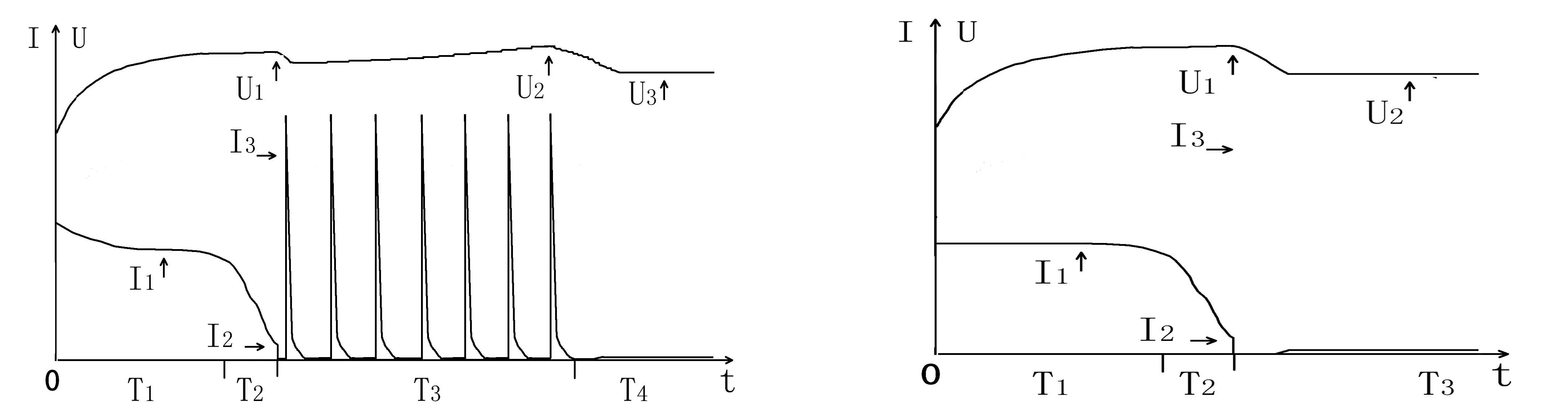

与普通三段式充电过程IU曲线对照图
日久脉冲四段式 普通三段式
T1:快充段, T2:慢充段, T1:快充段,T2:慢充段,T3:涓流保压段
T3:定时脉冲段,T4:涓流保压段 I1:恒定电流,I2:转折电流
I1:温控电流,I2:转折电流,I3:脉冲大电流 U1:限压, U2 保压
U1:限压,U2:电池自适应最高电压,U3:保压
日久四段式与普通三段式参数设计

与普通三段式充电过程IU曲线对照图
日久脉冲四段式 普通三段式
日久四段式与普通三段式参数设计

补充下:本厂的脉冲充电器与普通三段式充电曲线500) {this.resized=true; this.width=500; this.alt='这是一张缩略图,点击可放大。\n按住CTRL,滚动鼠标滚轮可自由缩放';this.style.cursor='hand'}" onclick="if(!this.resized) {return true;} else {window.open('http://u.dianyuan.com/bbs/u/57/144751189128237.jpg');}" onmousewheel="return imgzoom(this);">
