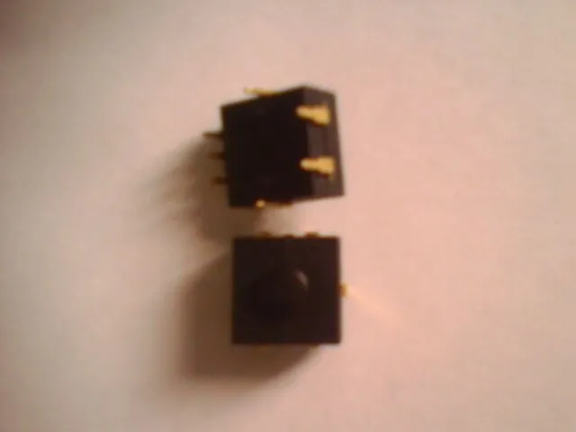

我现在要做个按键调光LED台灯电源,请指教.

这么简单的就用一个多段按键开关就好了!

这么简单的就用一个多段按键开关就好了!
是用两个开关一个调亮一个调暗
白云峰
2008-09-30 12:41
@ybbyniusr
是用两个开关一个调亮一个调暗
1个就好,主要是切换电流检测电阻呀!

我是要用轻触开关控制.
白云峰
30
2008-10-04 14:33
@ybbyniusr
我是要用轻触开关控制.
对呀!就这种!

对呀!就这种![图片]500){this.resized=true;this.width=500;this.alt='这是一张缩略图,点击可放大。\n按住CTRL,滚动鼠标滚轮可自由缩放';this.style.cursor='hand'}"onclick="if(!this.resized){returntrue;}else{window.open('http://u.dianyuan.com/bbs/u/70/265221223102013.jpg');}"onmousewheel="returnimgzoom(this);">
请兄弟指教,上传原理图学习一下.
