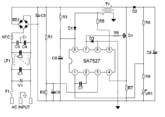

SA7527的单级PFC驱动LED方案,应是比较优秀和经典的.这是老丁的功劳!

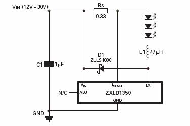

Zetex  1350.频率高,电感小,电路简单,适合在对电源体积要求非常严格的条件下.最大缺陷应该是价格了.

@szevwell
不错,这是一款不错的PFC线路,在大功率路灯或灯具上面可以引用.

@crilite
ZXLD1350是的,市场反映相当好,体积小巧比较适合做射灯产品,看看封装SOT-23不相信它效率高都不行!Zetex也是在LED恒流驱动领域下了相当大的功夫,铁定要在LED方面捞到钱钱.
                 500) {this.resized=true; this.width=500; this.alt='这是一张缩略图,点击可放大。\n按住CTRL,滚动鼠标滚轮可自由缩放';this.style.cursor='hand'}" onclick="if(!this.resized) {return true;} else {window.open('http://u.dianyuan.com/bbs/u/60/63961198568811.jpg');}" onmousewheel="return imgzoom(this);">
这款IC原厂设计初衷是为汽车LED应用,我看会在射灯用最合适,体积小适合做到产品受限领域比较合适.根据使用的外置元件的类型和特性,这款LED驱动器的效率最高时可达95%.该驱动器的典型关断电流极低,只有15μA,因此其节能效果极佳,有助于延长电池寿命.

@文子
不错,这是一款不错的PFC线路,在大功率路灯或灯具上面可以引用.[图片]500){this.resized=true;this.width=500;this.alt='这是一张缩略图,点击可放大。\n按住CTRL,滚动鼠标滚轮可自由缩放';this.style.cursor='hand'}"onclick="if(!this.resized){returntrue;}else{window.open('http://u.dianyuan.com/bbs/u/60/63961198570069.jpg');}"onmousewheel="returnimgzoom(this);">
谢谢文工!这个是做PFC升压用的,做比较大的功率需要.40W左右的LED电源,还来采用单级的PFC控制好,这样功率因数高,效率也高.

@文子
SA7525不大适合做LED驱动这块,反馈难调,容易爆机.批量生产就麻烦了.

@zjzhou
是吗?我的客人大多是用在这方面的,如不行,我且不是自找麻烦.做电源是不简单的!

2007-12-26 23:18
@szevwell
PFC线路ST的L6562、6561比较稳定.

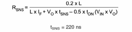

设定LED电流
默认传送至LED阵列的前馈电流ILED为350 mA,其为许多1瓦功率LED的典型值.为了调节该值,电流设定电阻RSNS值可以根据下式变化:
500) {this.resized=true; this.width=500; this.alt='这是一张缩略图,点击可放大。\n按住CTRL,滚动鼠标滚轮可自由缩放';this.style.cursor='hand'}" onclick="if(!this.resized) {return true;} else {window.open('http://u.dianyuan.com/bbs/u/60/63961198722377.jpg');}" onmousewheel="return imgzoom(this);">
为能承受LED电流引起的功耗,应将该电阻功率容量取额定值.例如,为设定350 mA的LED电流,最接近5%容差的电阻为0.56 Ω.稳定状态下该电阻将消耗(0.352×0.56)= 69 mW,表明适合采用1/8W额定功耗的电阻.
我的客人用SA7527做PFC,虽说量不是很大,但已出了几百K啊!

@文子
这线路能提高PFC吗?我觉得不会,因为整流之后有一个C5的电解,不知是否画错了,如果有这个电解的话,PFC是不会达到0.9的,这SA7527也没什么作用.

@xurubo1983
这个地方不是电解!
