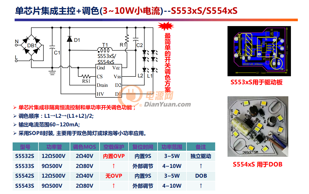

一:方案名称:DOB--灯板一体化超频非隔离双色温方案- S5542S
二:方案品牌:SDS(自主研发)
三:方案功能及特点
特点
专用 DOB -超频调色温方案。单芯片集成非隔离恒流控制和调色温两项功能,外围只需 7 个元件。
非隔离恒流控制部分
1.无 VCC 电容、无启动电阻
2. 无需辅助绕组检测及供电
3.内置 500V 功率开关
4.±3% LED 输出电流精度
5.过热调节功能
6. LED 短路保护
7.芯片供电欠压保护
调色温控制部分
1.外围不需要采样电阻
3.内置 40V 开关管
4. 同步性能好,快速切换时间 0.2S 以内
四:方案描述
S5542S是一款集成了高精度非隔离LED恒流和开关调色温控制两种功能的芯片。
芯片工作在电感电流临界模式,适用于85~264Vac全范围输入电压的非隔离降压型LED恒流调色电源。可以通过墙壁开关实现调色温。
S5542S芯片内部集成了500V功率开关,采用高压JFET供电技术,无需VCC电容和启动电阻,节约了外围的成本和体积。
S5542S采用了芯飞凌的专利调色技术,既可以最大限度地简化外围的元件个数,又可以保证多个电源同时应用时的逻辑一致性。
五:芯片封装:S5542S采用SOP8封装。

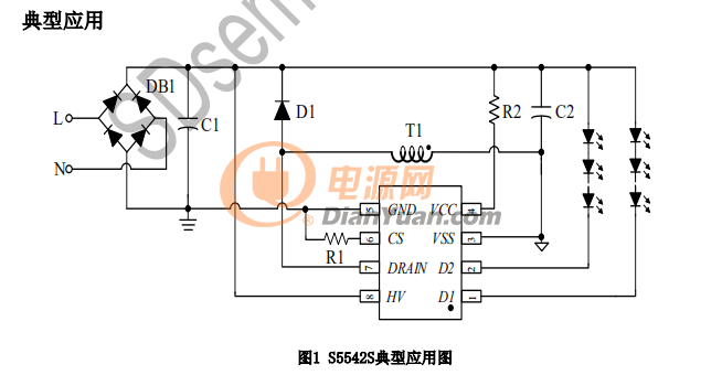

七:典型应用:
