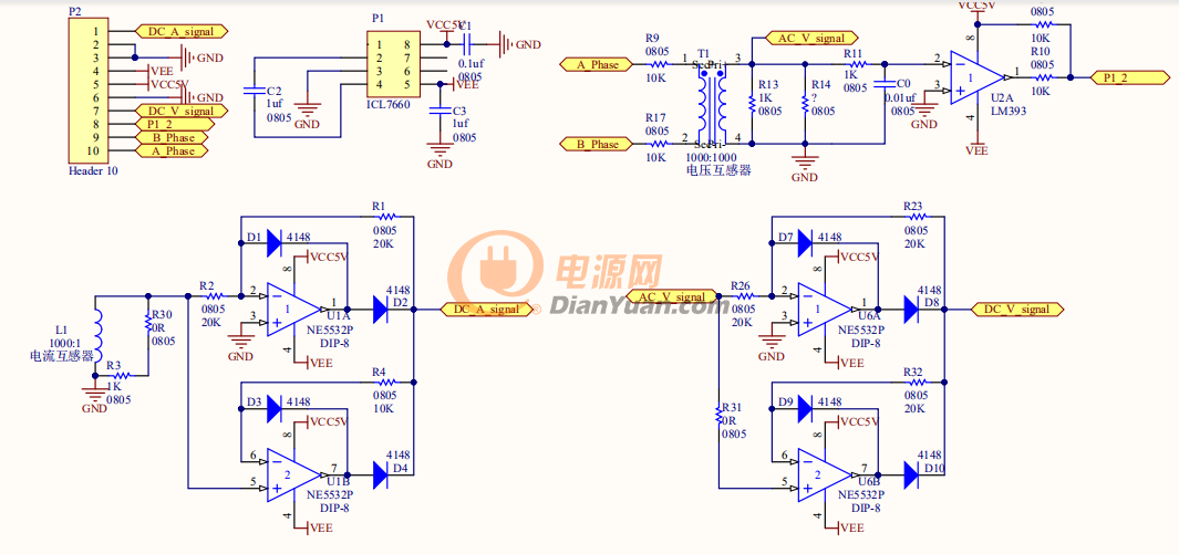

下面介绍一下传感采集电路
我们需要能把输出的交流电压的幅值给到单片机检测到(隐含的需求是需要电隔)。但是单片机只能直流电压,不能检测交流电压,所以我们还需要把交流转换成直流。
电压互感器是和变压器一样的东西。两边都是线圈,互相隔离的,变比是1000匝:1000匝,流入多大电流,流出也多大电流(额定电流2mA)。本文档的最后附上该器件的规格书。
输出的线电压是交流24V(有效值),这里用20K电阻,那么流入互感器的电流是24/20K=1.2mA,那么互感器另外一侧输出的电流也是1.2mA,在输出端并联一个1K电阻,可以得到1.2*1K=1.2V的交流电压(有效值)。
薄浩楠
2019-10-09 00:09
@薄浩楠
下面介绍一下传感采集电路我们需要能把输出的交流电压的幅值给到单片机检测到(隐含的需求是需要电隔)。但是单片机只能直流电压,不能检测交流电压,所以我们还需要把交流转换成直流。电压互感器是和变压器一样的东西。两边都是线圈,互相隔离的,变比是1000匝:1000匝,流入多大电流,流出也多大电流(额定电流2mA)。本文档的最后附上该器件的规格书。输出的线电压是交流24V(有效值),这里用20K电阻,那么流入互感器的电流是24/20K=1.2mA,那么互感器另外一侧输出的电流也是1.2mA,在输出端并联一个1K电阻,可以得到1.2*1K=1.2V的交流电压(有效值)。[图片]
PT107 2mA_2mA电压互感器
CT103C参数5A5mA
薄浩楠
2019-10-09 10:56
@薄浩楠
PT1072mA_2mA电压互感器[图片]CT103C参数5A5mA[图片]
单片机采样电路
精密整流电路
单片机不能检测交流电压,所以需要把这个交流的正弦波转换成直流的信号,
这里采用精密整流电路,一个运放只输出正弦的正向波形,另一个运放翻转正弦的反向波形,合在一起就把正弦波变成了馒头波(有效值1.2V)。
馒头波直接给单片机检测的话,软件的数值滤波搞不定,所以采用了硬件滤波+软件滤波。硬件上弄了个RC,47K电阻+22uf电容,RC输出的平稳的1.2V电压信号(有效值一直保持不变)。程序上采集50个数值求平均。
上面是-输入,肯定是反向的,把负周期的波整成正的,正周期的波不管
下面是+输入,肯定是正向的,把正周期的波整成正的,负周期的波不管
整个加起来就是馒头波了,馒头波经过RC电路,就得到平稳的电压,给单片机ADC采集。
这个ADC值直接反映了馒头波的有效值,也就是输出的线电压
薄浩楠
2019-10-09 23:32
@薄浩楠
单片机采样电路精密整流电路单片机不能检测交流电压,所以需要把这个交流的正弦波转换成直流的信号,这里采用精密整流电路,一个运放只输出正弦的正向波形,另一个运放翻转正弦的反向波形,合在一起就把正弦波变成了馒头波(有效值1.2V)。馒头波直接给单片机检测的话,软件的数值滤波搞不定,所以采用了硬件滤波+软件滤波。硬件上弄了个RC,47K电阻+22uf电容,RC输出的平稳的1.2V电压信号(有效值一直保持不变)。程序上采集50个数值求平均。[图片][图片]上面是-输入,肯定是反向的,把负周期的波整成正的,正周期的波不管下面是+输入,肯定是正向的,把正周期的波整成正的,负周期的波不管整个加起来就是馒头波了,馒头波经过RC电路,就得到平稳的电压,给单片机ADC采集。这个ADC值直接反映了馒头波的有效值,也就是输出的线电压

接下来介绍一下系统控制模块的供电系统也叫辅助电路的设计
单片机以及一些运算放大器利用7805作为辅助电源原理图如图
ir2104需要供电12v,因此采用7812作为辅助电源。因为7812和7805的电路一样就不再重复发,参考上面即可。
由于精密整流电路需要吧负信号整成正信号,需要-5V供电,这里采用电荷泵IC 7660.
薄浩楠
2019-10-10 00:07
@薄浩楠
接下来介绍一下系统控制模块的供电系统也叫辅助电路的设计单片机以及一些运算放大器利用7805作为辅助电源原理图如图[图片][图片]ir2104需要供电12v,因此采用7812作为辅助电源。因为7812和7805的电路一样就不再重复发,参考上面即可。由于精密整流电路需要吧负信号整成正信号,需要-5V供电,这里采用电荷泵IC7660.[图片]
电压互感器采样电路
电流互感器采样电路
精密全波整流电路
薄浩楠
2019-10-10 00:10
@薄浩楠
电压互感器采样电路[图片]电流互感器采样电路[图片]精密全波整流电路[图片]

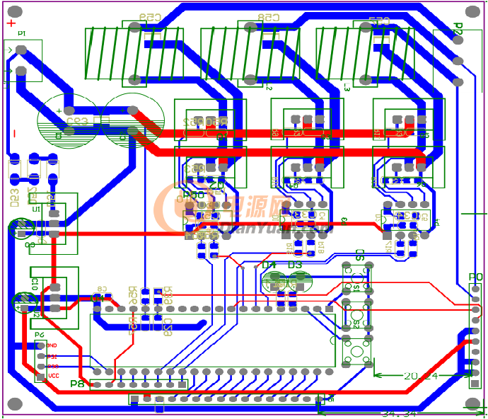

经过AD调试设计,完成了第一代的系统PCB
这次主回路的走线偏细,采用双层版。利用双层覆铜板蚀刻电路
薄浩楠
2019-10-10 00:18
@薄浩楠
经过AD调试设计,完成了第一代的系统PCB[图片]这次主回路的走线偏细,采用双层版。利用双层覆铜板蚀刻电路

利用做好的电路打出第一块三相逆变的覆铜板
薄浩楠
30
2019-10-14 01:01
@薄浩楠
[图片]利用做好的电路打出第一块三相逆变的覆铜板[图片]
