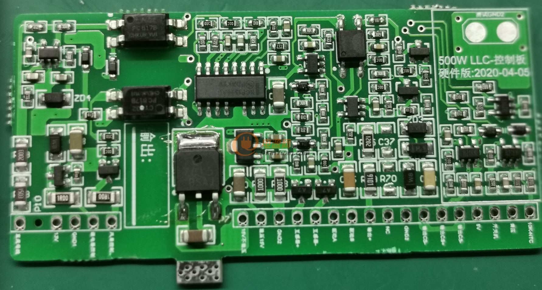

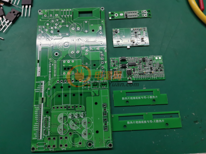

PCB需要分解开来,有用的部分如下,同时对主控制板的元器件检查看看有没有少焊接的
PCB需要部分
主控板

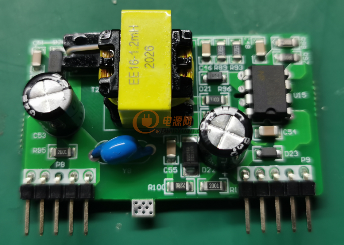

辅助电源也需要注意有没有少贴片元器件,电解不要装反了
辅助电源

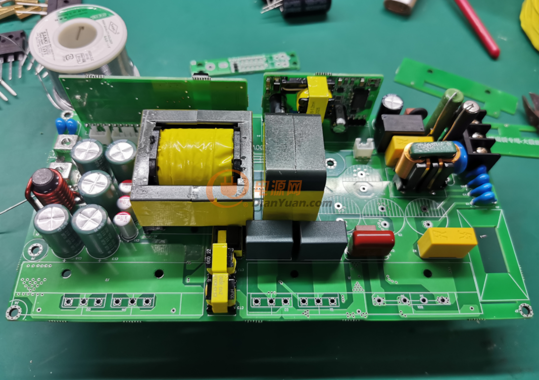

主板的元器件安装比较简单,只是这次订购的10w直插电阻和保险管的腿比较短,长的卖完了,一时半会找不到合适的,这个需要大家给腿加一小段加长。
安装原则是先安装小的器件,比如座子,继电器等,在安装高一点的元器件比如变压器电解等
一半

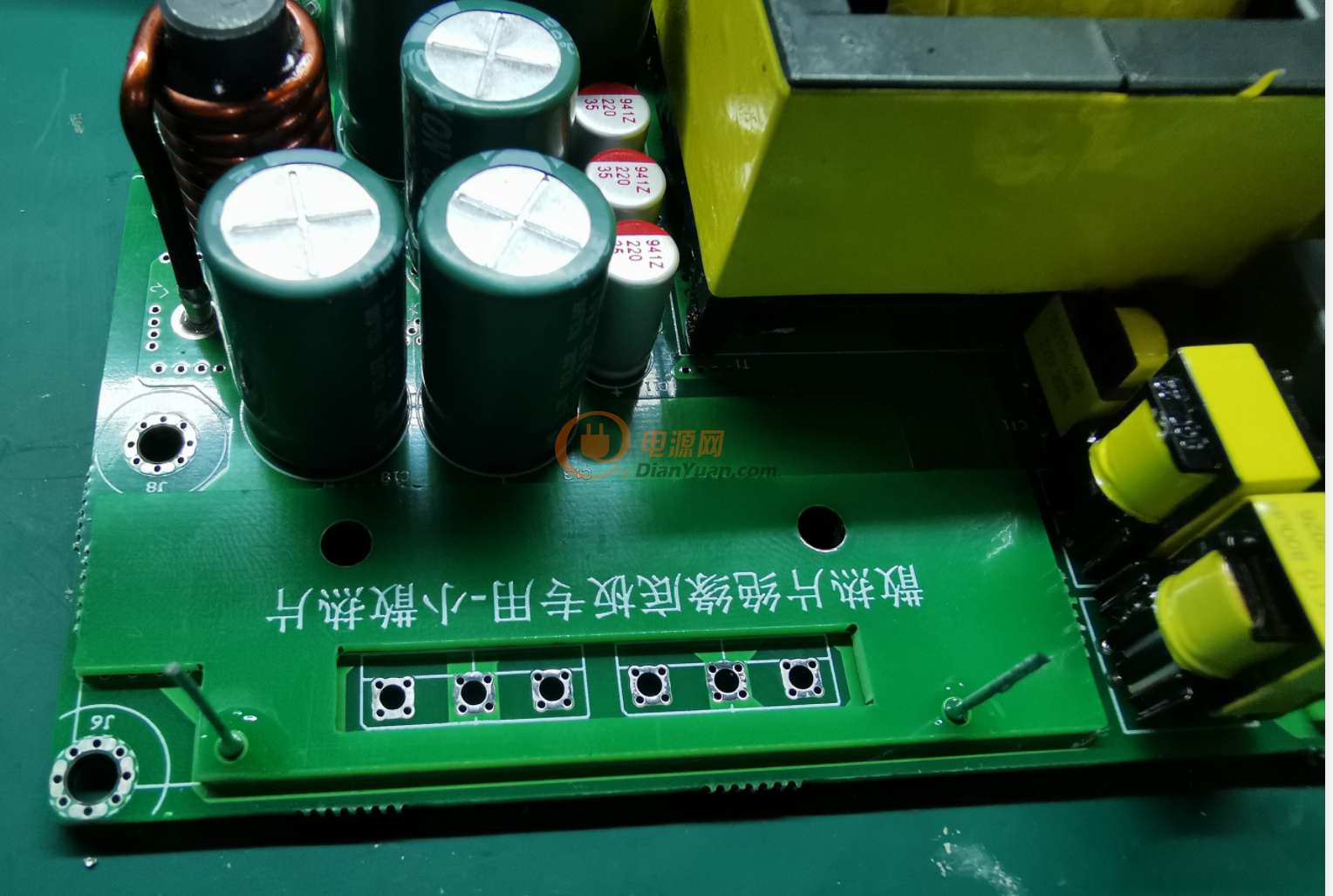

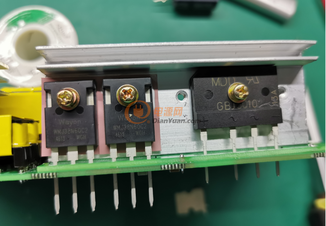

接下来是散热片和主板的绝缘板子安装,空的绝缘板和主板有2个定位孔,可以采用锡腿插进去定位
绝缘片

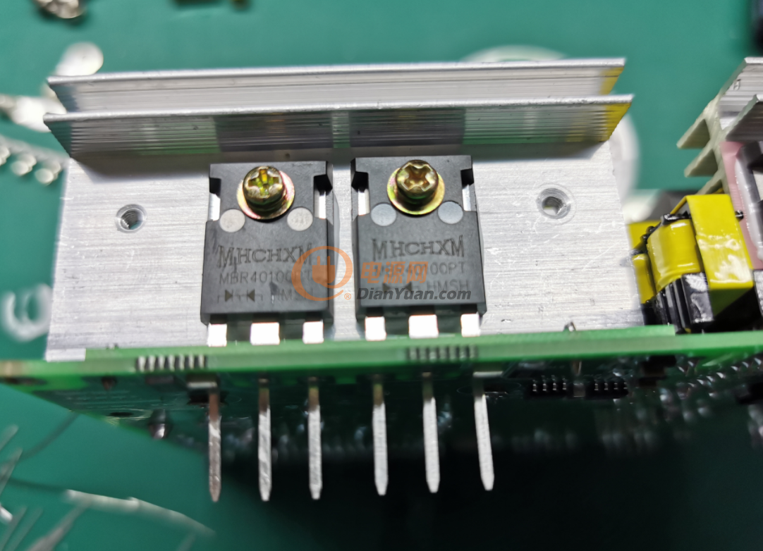

安装完绝缘底板以后,就是散热和管子的安装了,要注意的是2个mos管一定要加绝缘片哈,二极管因为散热片和管子设计是同电位,所以二极管不要绝缘片,这样热阻小一点,散热还好一点。
MOS绝缘片
二极管散热片

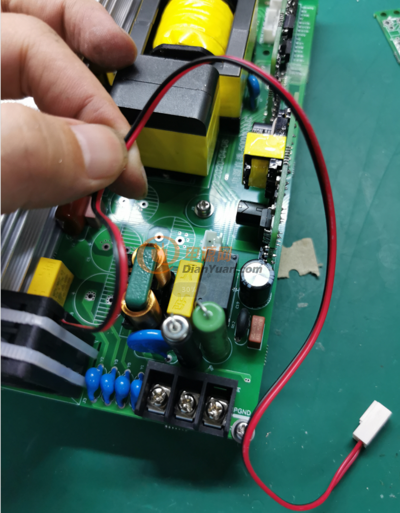

相对最后就是风扇和NTC电阻的安装了,风扇安装需要减掉多余的线,换上2.54的端子,而NTC的位置是二极管散热片的最后一个空位(正反孔位都可以安装,记得抹一点导热硅脂)
风扇线热敏电阻--

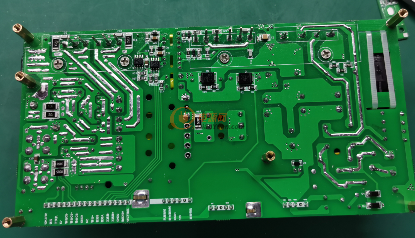

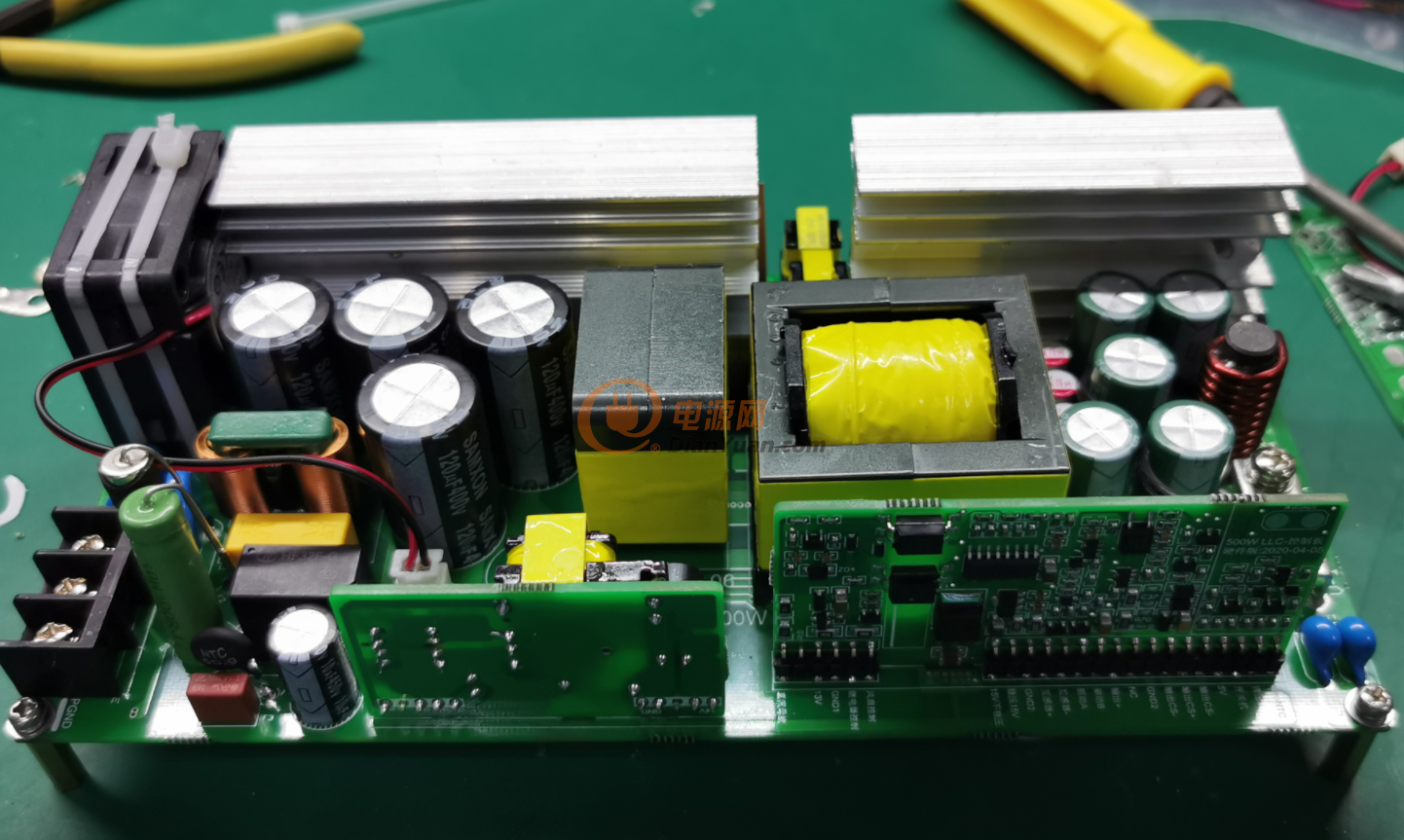

基本以上是安装过程了,整机减脚清洗一下,在检查一下电解有没有装反,有没有少元器件的,MOS管有没有和散热片短路,都OK以后,我们就可以下一步开始整机的调试了。
整机正面
整机底部

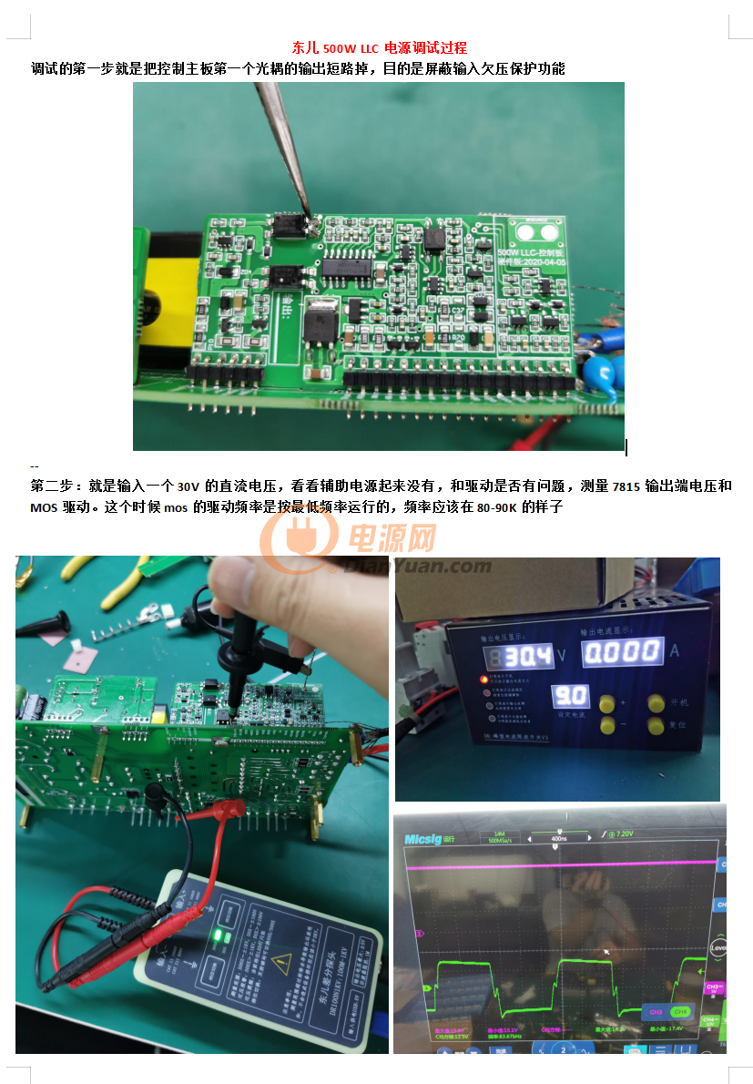

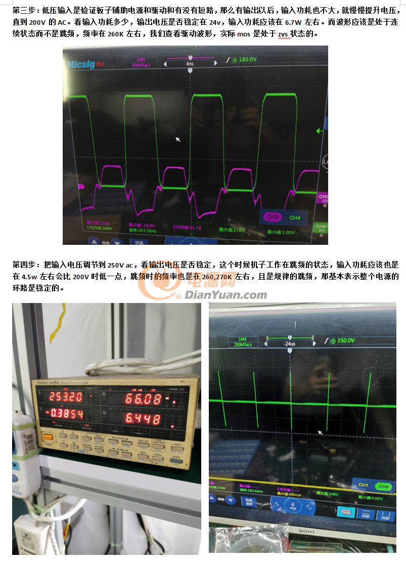

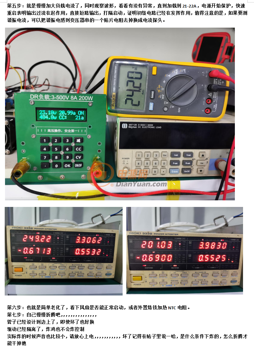

调试的原始文档:调试过程源文档,点击下载
因为调试也有大量的图片,所以就直接截图了

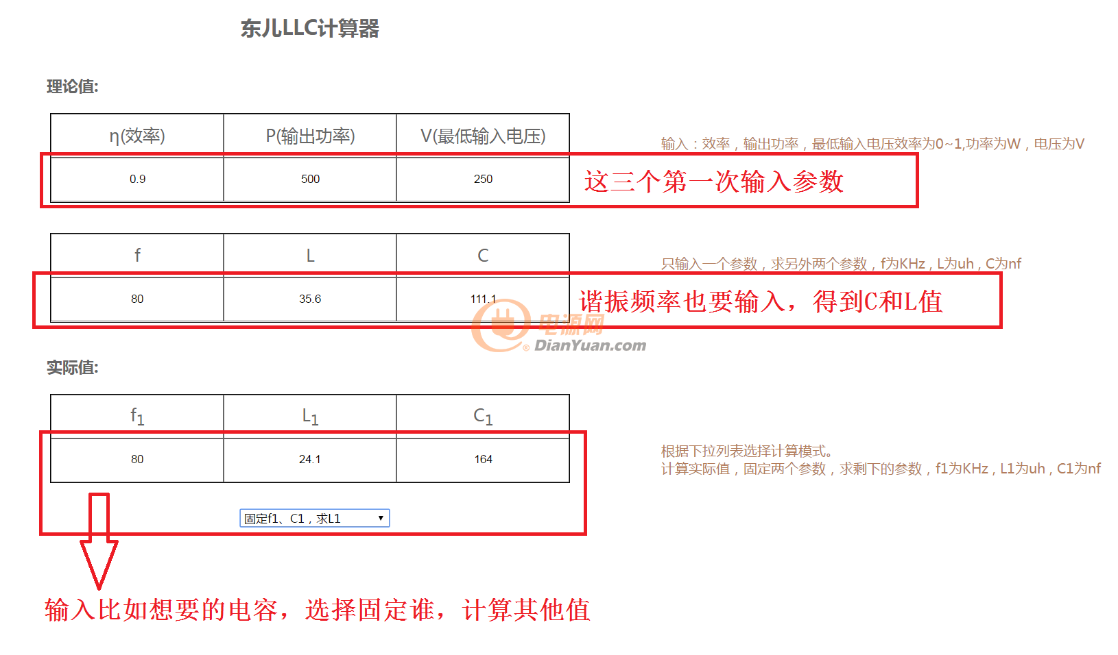

①:我们可以通过公式P=C*U*U*F,来做初步的确定谐振电容C的值,P代表输出功率500w,U代表最低母线电压,F代表运行频率(也就是接近谐振频率)
只是呐实际P的功率应该比500w要大一些,因为有效率的损失嘛,我习惯性的就是按0.9的效率计算,同时我们要设定一个自己想要的谐振频率,而谐振频率实际是需要考虑变压器的B值和圈数的,就是频率多少那个变压器的圈数刚好是1层或者2层,尽量避免1.5层这个。
500/0.9=C*250*250*80,C=111nf,然后80K的谐振频率通过LC震荡公式可以计算出谐振电感约为35uh左右。
②:我们得到了一个初始的谐振参数,但是实际上这个输出不了500w的功率的,为啥呐,这个0.9的效率完全能量传递到次级,但是实际上并不是这样啊,初级的谐振回路里面还有一个激励电流的存在,这个激励电流的大小受到K值的限制,而作为一款没有PFC的电源,K值一半取的比较小,只有3左右,有PFC的一般可以到6或者10.正是因为这个激励电流的存在,导致有一部分能量一直在初级里面循环,并没有传递到次级去,所以在刚刚计算的参数里面并没有包含这部分的能量,那么需要加大谐振电容的容量,减小谐振电感来减低同等功率下谐振电容的最大电压,但是不是把谐振电容搞的非常大,那些谐振电感会很小,加上K值很小,变压器的电感量也会非常小,变压器谐振的气息会非常的大,结果是变压器热的完全没法接受,我们应该做的是在满足输出的前提下,尽量的提高谐振电感量和变压器的电感,减小气息。所以加大谐振电容的值相对比较关键,那么对于无P的我的经验值就是在1.5倍,对于有pfc的就是在1.2倍左右,加大的电容就是为了弥补那个激励电流。那么加大1.5倍以后,谐振电容的容量C=111*1.5=166nf左右了,我们的线路是采用2个电容,那么考虑电容发热平衡最好就是2个一样的电容,在考虑电容实际的值,最靠近的容量就是82nf一颗,2颗164nf,这个看起来比较合适,对应的谐振电感,计算出来L=24uh左右。
实际在几年前叫朋友就写了个网页版的小软件,计算器,可以非常快速的计算,使用方法很简单请自行摸索,或者看直播的回放这里不再叙述
网页计算器:东儿LLC计算器(点击前面下载)
