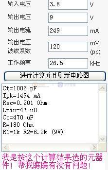

MC34063电流小改道!
我将5节手机电池芯并联在一起,然后用MC34063制作一个升压电路(见图2)升至9V供电子琴用,可是输出电流才几十毫安!
500) {this.resized=true; this.width=500; this.alt='这是一张缩略图,点击可放大。\n按住CTRL,滚动鼠标滚轮可自由缩放';this.style.cursor='hand'}" onclick="if(!this.resized) {return true;} else {window.open('http://u.dianyuan.com/bbs/u/71/3000991226621085.jpg?x-oss-process=image/watermark,g_center,image_YXJ0aWNsZS9wdWJsaWMvd2F0ZXJtYXJrLnBuZz94LW9zcy1wcm9jZXNzPWltYWdlL3Jlc2l6ZSxQXzQwCg,t_20');}" onmousewheel="return imgzoom(this);">
R1:1k
R2:6.2K
R:180欧姆
Rsc:0.2欧姆
Ct:1000PF
Co:470uF
电感:47uH
我打算改用图3(见图3)的方案,就是在2脚加一个三极管和电阻.请问这个电阻选择多大合适.三极管的参数有哪些要求,可以选择哪些型号的?
500) {this.resized=true; this.width=500; this.alt='这是一张缩略图,点击可放大。\n按住CTRL,滚动鼠标滚轮可自由缩放';this.style.cursor='hand'}" onclick="if(!this.resized) {return true;} else {window.open('http://u.dianyuan.com/bbs/u/71/3000991226621163.jpg?x-oss-process=image/watermark,g_center,image_YXJ0aWNsZS9wdWJsaWMvd2F0ZXJtYXJrLnBuZz94LW9zcy1wcm9jZXNzPWltYWdlL3Jlc2l6ZSxQXzQwCg,t_20');}" onmousewheel="return imgzoom(this);">
500) {this.resized=true; this.width=500; this.alt='这是一张缩略图,点击可放大。\n按住CTRL,滚动鼠标滚轮可自由缩放';this.style.cursor='hand'}" onclick="if(!this.resized) {return true;} else {window.open('http://u.dianyuan.com/bbs/u/71/3000991226621188.jpg?x-oss-process=image/watermark,g_center,image_YXJ0aWNsZS9wdWJsaWMvd2F0ZXJtYXJrLnBuZz94LW9zcy1wcm9jZXNzPWltYWdlL3Jlc2l6ZSxQXzQwCg,t_20');}" onmousewheel="return imgzoom(this);">

5节手机电池并联? 为什么不串联? 并联的电压才1.2-1.4V. 升到9V有问题,而且34063供电电压也不够.
2脚出来不能直接去三极管, 要先串联限流电阻//一个小电容(取值与输入电压有关),三极管可以用TIP41,2SD882或类似的管, BE的电阻取100欧姆.

34063一定要用功率电感才行的

最大功率 才 1.25W.输出 9V,不计 损耗,也只有 139ma电流通过吧.

手机电池芯是4V的.
我以前是串联用的,但是这样有一个问题!每放电一次就会损坏一个电池芯,因此坏了我十几个电池芯.
“BE的电阻取100欧姆”——是不是图3中标的三极管基极到地之间的那个电阻?
“要先串联限流电阻//一个小电容(取值与输入电压有关)”——用在这个方案中它们应分别取值多少呢?
2008-11-16 22:34
@zwdeee
手机电池芯是4V的.我以前是串联用的,但是这样有一个问题!每放电一次就会损坏一个电池芯,因此坏了我十几个电池芯.“BE的电阻取100欧姆”——是不是图3中标的三极管基极到地之间的那个电阻?“要先串联限流电阻//一个小电容(取值与输入电压有关)”——用在这个方案中它们应分别取值多少呢?
哦, 原来是锂离子或LIPOLYMER, 不过电池一般是串联使用的,条件是串联前, 每节电池的电压(容量)相同.
是的,100欧姆是并联到三极管的BE之间.
串联电阻估计220-330欧姆, 电容1000PF.

"三极管可以用TIP41,2SD882或类似的管"
我这儿没有这管子.翻了一下,好象只有个SS8550和S8050达到1.5A.很多管子不认识...
我是4V升9V用,只要输出达500毫安就足够了. 1.5A的三极管行不行?"SS8550和S8050"选哪个好!
2008-11-24 08:07
@zwdeee
"三极管可以用TIP41,2SD882或类似的管"我这儿没有这管子.翻了一下,好象只有个SS8550和S8050达到1.5A.很多管子不认识...我是4V升9V用,只要输出达500毫安就足够了.1.5A的三极管行不行?"SS8550和S8050"选哪个好!
那试试SS8050吧. 如果不够, 可以试试用2只并联.
SS8550是PNP型的, 不能用.
