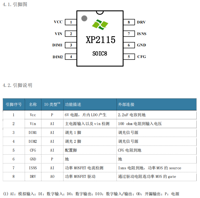

XP2115简介
XP2115/M是输入电压高达80V(可通过外围电路设计扩展至450V)的高性能DC/DC(Buck)控制器芯片,专门面向中高端可调光LED恒流驱动应用而设计。通过独特的数字控制技术,XP2115/M支持全程直流调光,调光深度低至千分之一,调光分辨率达到16bit(十万分之二)。基于该芯片可实现5W-150W LED灯具的柔和平滑无级调光,满足人眼对调光效果的柔和观感要求。在调光接口方面,XP2115/M提供了两路调光接口,可支持“与”、“或”逻辑,应用灵活便利。

XP2115/M支持输入电压范围 20V-80V,功率范围 5W-150W。XP2115/M 全面优化动态响应、待机功耗、效率和噪音等核心指标,同时实现千分之一的深度调光,以及16bit的高调光精度。在柔光调光的处理上也更为细腻,可以避免抖动、闪烁、延迟等现象,让人眼观感更舒适。通过 Dim1 以及 Dim2 脚的双DIM口设置可以满足精准调光和调功率的各种需求,适合所有调光应用场合。
