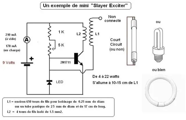

3.1所有发射电磁波Electro-Magnetic Wave的二极管都可以考虑利用其本我的二极管身份。以发射光波的LED为例(低压输入时暂未考虑高压领域的CRT这一大类的真空二极管器件),它只需要一个近乎恒定的电流源CS。
3.2阻容降压的多串LED是直接可以将桥堆也用或者全部用多串LED代替的,尤其是在AC110V地区。如果有了电解电容和稳压管的钳位,则更加方便。
3.3如果设计成DCM不连续模式,Buck电路的续流二极管也可以用LED代替(buck电感也是电流源CS)。作者的设计方案是将buck的电容短接摈弃(Buck-Boost的电容短接也是),并优先使用低边Buck形式利于驱动。注意!Boost电容不允许短接,不支持该方案的改动。
3.4由于所有LED都是PN结的载流子复合发出来的光,作者斗胆冒昧的分析,即便Buck工作于CCM连续模式也应该没有问题。虽然某些LED的反向恢复trr性能很差(猜测主要是因为接触面的寄生电容太大导致,因为例如最常见的白色LED。配的是黄色荧光粉,实则是发蓝光的氮化铟•氮化镓InN•GaN,本身工作频率高于硅Si材料),但是只要它耐受得住反向恢复trr的能量,原理上直接能隙的LED反向击穿时,只是加厚了的PN结势垒被暂时击穿,其载流子复合时的导带→价带的能隙Eg没变,其中心频率任然遵从换能公式Eg=hν=hc/wl(例如3.2eV的发紫光+紫外线的氮化镓GaN,算得388nm)。推测反向击穿时LED的发光hν与发热几乎同比例增加。该条由稳压管的Zenner击穿(注意!普通的硅Si材料不是直接能隙半导体,无论正向反向都只发热不发光,tfr和trr期间也类似。空间辐射部分的热IR和可见光visible light本质都是电磁波EMW,勿忘哦!)和特斯拉线圈的反并联LED高频指示灯并无损坏外推,合理性待验证。
