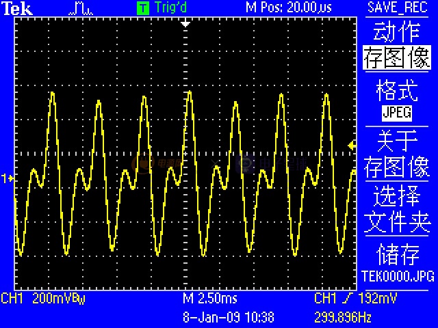

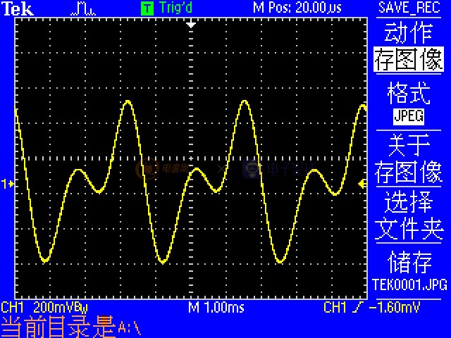

24V40A开关电源纹波大(附波形图),求解决方法
三相380输入,输出含300HZ低频纹波500) {this.resized=true; this.width=500; this.alt='这是一张缩略图,点击可放大。\n按住CTRL,滚动鼠标滚轮可自由缩放';this.style.cursor='hand'}" onclick="if(!this.resized) {return true;} else {window.open('http://u.dianyuan.com/bbs/u/73/1383301231485685.jpg?x-oss-process=image/watermark,g_center,image_YXJ0aWNsZS9wdWJsaWMvd2F0ZXJtYXJrLnBuZz94LW9zcy1wcm9jZXNzPWltYWdlL3Jlc2l6ZSxQXzQwCg,t_20');}" onmousewheel="return imgzoom(this);">500) {this.resized=true; this.width=500; this.alt='这是一张缩略图,点击可放大。\n按住CTRL,滚动鼠标滚轮可自由缩放';this.style.cursor='hand'}" onclick="if(!this.resized) {return true;} else {window.open('http://u.dianyuan.com/bbs/u/73/1383301231485811.jpg?x-oss-process=image/watermark,g_center,image_YXJ0aWNsZS9wdWJsaWMvd2F0ZXJtYXJrLnBuZz94LW9zcy1wcm9jZXNzPWltYWdlL3Jlc2l6ZSxQXzQwCg,t_20');}" onmousewheel="return imgzoom(this);">

什么电路拓扑,有没有电路图?

什么电路拓扑,有没有电路图?
半桥拓扑

半桥拓扑
低频调制纹波!,输入电容容量,环路控制(PI)补偿等
输入电容我用了4只470UF的电容,另加两只CBB电容,容量应该够了,请问"环路控制(PI)补偿"从哪里下手
看看负载减少的波形是不是这样,或主变初级减少2-3匝看看?

我觉得要减少次极匝数.

我的电源半桥拓扑,原边绕了46圈,楼上说减少原边匝数,是不是有过这种经验

380V输入,输入不带PFC,输入滤波电容小,环路低频增益低,造成输出纹波大.顺便提一下,你的输入整流后波形也应该是这个样子,只不过幅值大一些.

输出端交流补偿欠量,导致带宽太宽.Q值点变的很多.

输入整流后波形和这个差不多,幅值有10伏吧,输入电容小的话开关管的波形会向下倾斜,但我这个没有;环路参数已经调过很多次了,一直没效果
