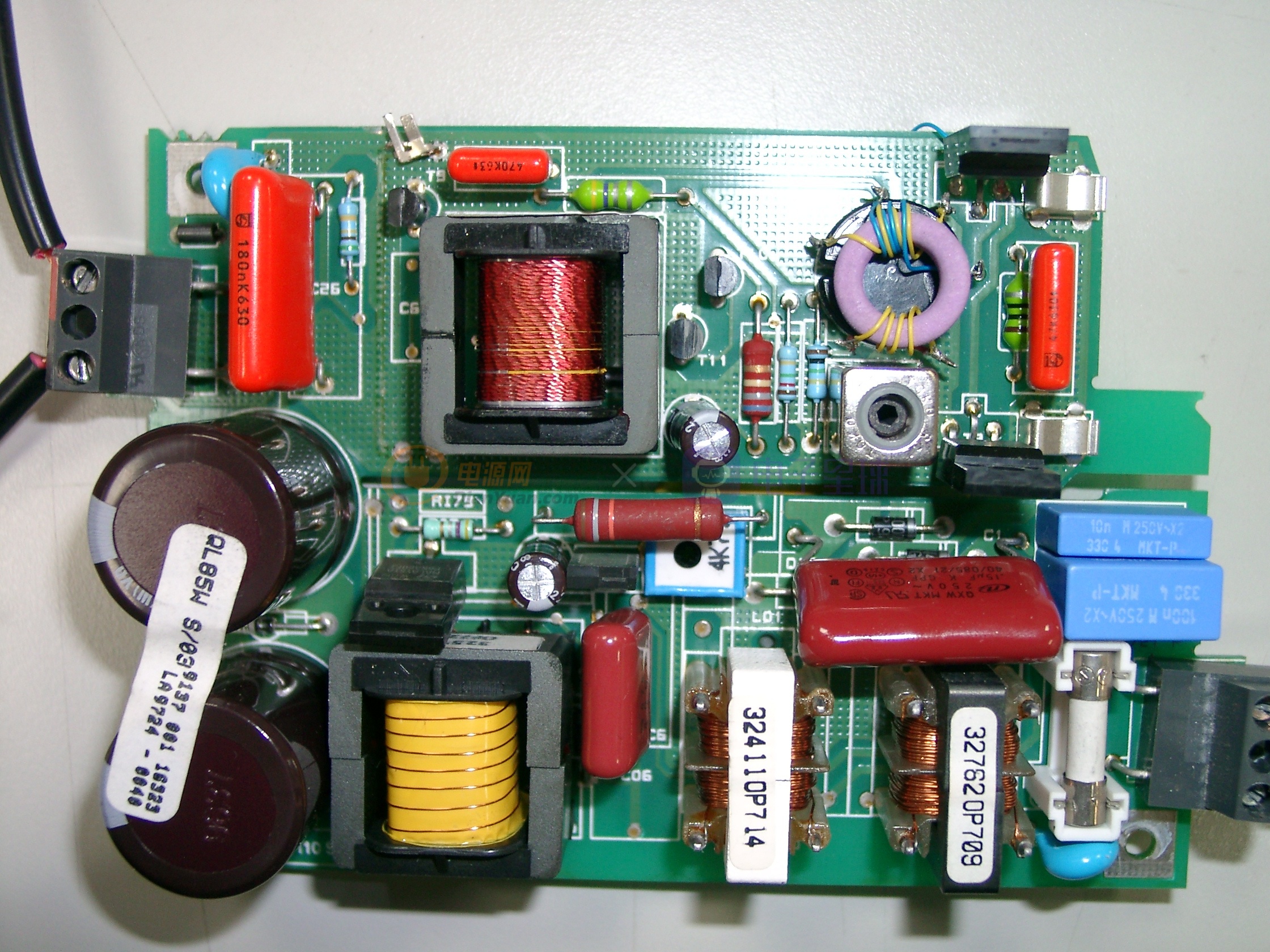

本人有量产的 20W 50W  150W 的高频无极灯原理图  PCB 图 量产型 有意者请与我联系 QQ:543506888.500) {this.resized=true; this.width=500; this.alt='这是一张缩略图,点击可放大。\n按住CTRL,滚动鼠标滚轮可自由缩放';this.style.cursor='hand'}" onclick="if(!this.resized) {return true;} else {window.open('http://u.dianyuan.com/bbs/u/75/3216671237992060.jpg');}" onmousewheel="return imgzoom(this);">

chenricheng
2009-08-16 11:14
@ckks
本人有量产的20W50W  150W的高频无极灯原理图  PCB图量产型有意者请与我联系QQ:543506888.[图片]500){this.resized=true;this.width=500;this.alt='这是一张缩略图,点击可放大。\n按住CTRL,滚动鼠标滚轮可自由缩放';this.style.cursor='hand'}"onclick="if(!this.resized){returntrue;}else{window.open('http://u.dianyuan.com/bbs/u/75/3216671237992060.jpg');}"onmousewheel="returnimgzoom(this);">
这板子是原始机种的吧,看起来没有保护电路哦,灯泡破了,两个MOS彻底废了,用了2个磁心,你做的功率都有100W以上吧,看你那EMI电感,能过EMC吗?现在的无极灯都不使用这个环行磁心电感了,主要是成本高,材料难购,受磁心参数特性影响.
