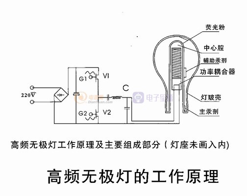

无极灯电路原理 图文并茂

研发无极灯技术 无极化照明成主角  (2004-08-02)
现行公知的无极灯技术方法差不多都是20多年以前的无极灯技术方法.因为该方案中有一个关键的高频大功率电子装置,工作在广播级的射频波段频率下,因为频率越高开关功耗越大并且对电子元件的性能和制造技术要求更高.例如现在有的无极灯工作频率高达250KHz.因此该方案成本很高并且内核品种款式单调,这是目前严重制约无极灯不能广泛应用的主要原因.目前上海的宏源,广东的波力通以及菲利蒲的无极灯产品只能占有公共场所,办公室等少数高端消费阶层的市场,是少数高消费人的奢侈品,没有价格竞争优势.
   无极灯高频电场气体放电耦合方法及装置
   《无极灯高频电场气体放电耦合方法及装置》是一种全新设计理念的无极灯专利技术方法的新发明,是一种能将现行无极灯长寿命普通有极灯成本低及其它光效高显色指数高等优点集成于一身的全新设计理念无极灯制造技术方法.它的优越性能及普通日光灯一样的甚至还要低的成本的无极灯技术方法,可迅速加快电光源进入无极化时代的实现.
   本发明提供的技术方法能很好地实现气体放电灯的点燃及稳定工作状态的匹配,其工作频率仅为现行无极灯工作频率的一半以下甚至少于它的五分之一的频率也可以正常工作.可以制作成平板形或立体形等任何形状的无数系列无极灯品种,也可制作成小如小指头,功率小于零点几瓦或大到数千瓦的不同功率的无极灯.该方法的无极气体放电灯在整个气体放电灯领域(如日光灯,钠灯,金属卤化物灯等)都有出色的表现.例如用该方法的“微分”制造技术方案制作出拇指头还要小的无极灯可开发出长寿命日光型,透雾钠光型所有机动车辆,船舶及其运输器具的射灯照明无极灯,各色信号无极灯.仅仅这方面的无极灯化领域就是一个非常庞大的国际级世界市场.此外还有日常生活中的照明,工厂照明,街道公共场所等众多的领域.其市场价值有多大阁下不用说便可想而知了.

无极灯灯管好做  关键是电源部分-高频发生器 2.65M的输出线圈大约20-30圈  绕在直径10mm的磁棒上  实其可以用中波或短波收音机的磁棒
以上指泡壳形的   环形或类似环形的用估计是用空心线圈

无极灯灯管好做  关键是电源部分-高频发生器2.65M的输出线圈大约20-30圈  绕在直径10mm的磁棒上  实其可以用中波或短波收音机的磁棒以上指泡壳形的  环形或类似环形的用估计是用空心线圈
是磁管12*8*50
初始磁导率:800  Bs:460mT  居里温度:>225
