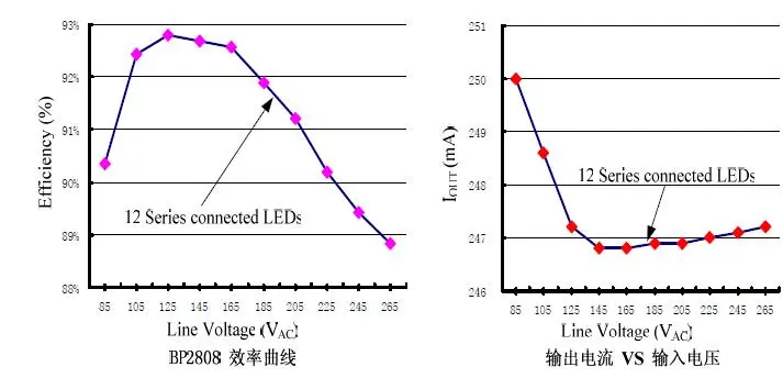

应用方案一:12串12并,输入85~264VAC
500) {this.resized=true; this.width=500; this.alt='这是一张缩略图,点击可放大。\n按住CTRL,滚动鼠标滚轮可自由缩放';this.style.cursor='hand'}" onclick="if(!this.resized) {return true;} else {window.open('http://u.dianyuan.com/bbs/u/77/3285561242907461.jpg');}" onmousewheel="return imgzoom(this);">
500) {this.resized=true; this.width=500; this.alt='这是一张缩略图,点击可放大。\n按住CTRL,滚动鼠标滚轮可自由缩放';this.style.cursor='hand'}" onclick="if(!this.resized) {return true;} else {window.open('http://u.dianyuan.com/bbs/u/77/3285561242907585.jpg');}" onmousewheel="return imgzoom(this);">

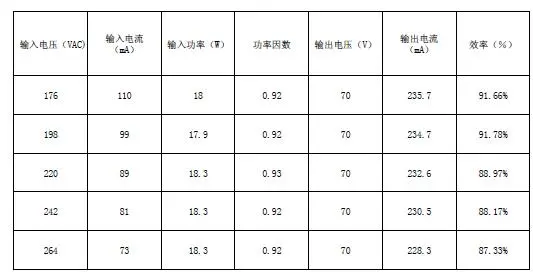

应用方案二:24串6并,输入176~264VAC

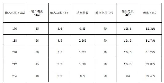

应用方案三:24串12并,输入176~264VAC

@jackie9183
应用方案一:12串12并,输入85~264VAC[图片]500){this.resized=true;this.width=500;this.alt='这是一张缩略图,点击可放大。\n按住CTRL,滚动鼠标滚轮可自由缩放';this.style.cursor='hand'}"onclick="if(!this.resized){returntrue;}else{window.open('http://u.dianyuan.com/bbs/u/77/3285561242907461.jpg');}"onmousewheel="returnimgzoom(this);">[图片]500){this.resized=true;this.width=500;this.alt='这是一张缩略图,点击可放大。\n按住CTRL,滚动鼠标滚轮可自由缩放';this.style.cursor='hand'}"onclick="if(!this.resized){returntrue;}else{window.open('http://u.dianyuan.com/bbs/u/77/3285561242907585.jpg');}"onmousewheel="returnimgzoom(this);">应用方案二:24串6并,输入176~264VAC[图片]500){this.resized=true;this.width=500;this.alt='这是一张缩略图,点击可放大。\n按住CTRL,滚动鼠标滚轮可自由缩放';this.style.cursor='hand'}"onclick="if(!this.resized){returntrue;}else{window.open('http://u.dianyuan.com/bbs/u/77/3285561242907624.jpg');}"onmousewheel="returnimgzoom(this);">应用方案三:24串12并,输入176~264VAC[图片]500){this.resized=true;this.width=500;this.alt='这是一张缩略图,点击可放大。\n按住CTRL,滚动鼠标滚轮可自由缩放';this.style.cursor='hand'}"onclick="if(!this.resized){returntrue;}else{window.open('http://u.dianyuan.com/bbs/u/77/3285561242907659.jpg');}"onmousewheel="returnimgzoom(this);">
请问LED的12串12并和24串12并是什么样的接法,输出功率是怎么计算的
@jackie9183
输出电流精确到0.1mA,怎么输出电压总是不变的呢?而且都是整数?这些数据一定有问题,不可能是实际测试出来的结果.
@jackie9183
你好!请说的清楚点,用的是什么灯,电压电流参数?在你没说清楚前,我当10*10是10串10并,每个灯电压3.2V,电流20mA我上面标的很清楚12串12并Vout=12串*3.2(V)=38.4VIout=12并*0.02(A)=0.24APout=Vout*Iout=9.216W10串10并理论输出Vout=10串*3.2(V)=32VIout=10并*0.02(A)=0.2APout=Vout*Iout=6.4W负载变了,电源没变实际输出功率为9.216W每个灯的电流大了9个MA你用这个12串12并的DEMO板去带动10串10并.....你觉得正常吗?不知道你是找那位要的DEMO板?可能我们没给你说清楚.如果你需要10串10并DEMO板我可以调给你!现在比较忙,经常外出,你可以电话联系我:13510759974刘

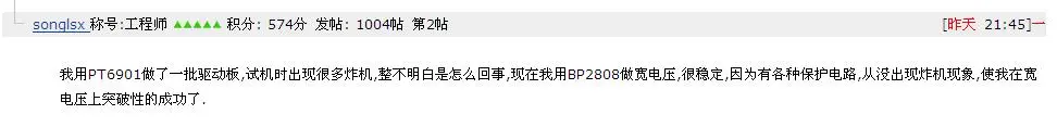

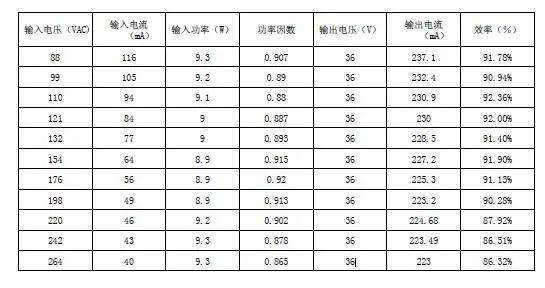

批量肯定有,而且是很大的客户,不方便说.为了证明,就借用songlsx的帖,请songlsc谅解,谢谢!
500) {this.resized=true; this.width=500; this.alt='这是一张缩略图,点击可放大。\n按住CTRL,滚动鼠标滚轮可自由缩放';this.style.cursor='hand'}" onclick="if(!this.resized) {return true;} else {window.open('http://u.dianyuan.com/bbs/u/77/3285561243739116.jpg');}" onmousewheel="return imgzoom(this);">
我的推的数据一般都比较保守!
