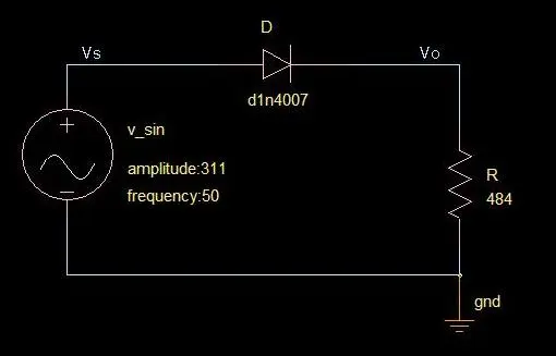

220v交流电,半波整流后接100W灯泡,那么灯泡在稳态时是50W还是25W.

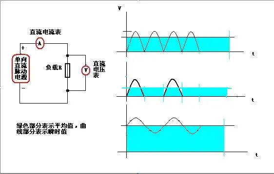

算一下不就知道了.量一下灯泡两端有多少电压,再串个表量电流再算,不就全部OK了.
用直流表反应的是平均值,用它计算功率不正确.因为除直流外,还有交流成分在对负载做功.500) {this.resized=true; this.width=500; this.alt='这是一张缩略图,点击可放大。\n按住CTRL,滚动鼠标滚轮可自由缩放';this.style.cursor='hand'}" onclick="if(!this.resized) {return true;} else {window.open('http://u.dianyuan.com/bbs/u/34/1129651272.jpg');}" onmousewheel="return imgzoom(this);">

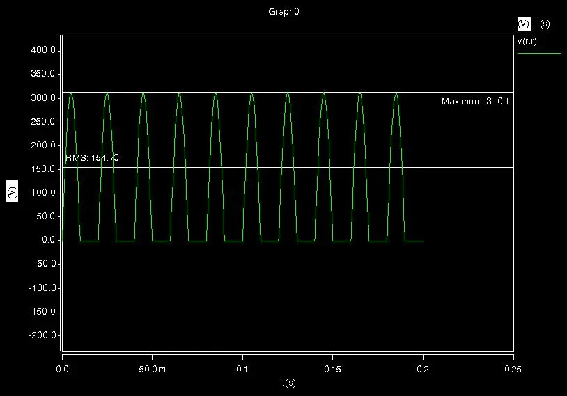

交流电压论的是有效值,波形去掉一半,并不意味着有效值去一半
如果波形不变,峰值减半,有效值当然减半.现在的问题是整流后,波形都改变了,他们这间的关系还会是线性的么?
还是看看仿真的结果吧
500) {this.resized=true; this.width=500; this.alt='这是一张缩略图,点击可放大。\n按住CTRL,滚动鼠标滚轮可自由缩放';this.style.cursor='hand'}" onclick="if(!this.resized) {return true;} else {window.open('http://u.dianyuan.com/bbs/u/34/1129685889.jpg');}" onmousewheel="return imgzoom(this);">
这是R上的电压,可以看到,波形改变后,有效值与最大值之关的关系了不一样了.有效值并不是220的一半,而是最大值的一半

交流电压论的是有效值,波形去掉一半,并不意味着有效值去一半如果波形不变,峰值减半,有效值当然减半.现在的问题是整流后,波形都改变了,他们这间的关系还会是线性的么?还是看看仿真的结果吧[图片]500){this.resized=true;this.width=500;this.alt='这是一张缩略图,点击可放大。\n按住CTRL,滚动鼠标滚轮可自由缩放';this.style.cursor='hand'}"onclick="if(!this.resized){returntrue;}else{window.open('http://u.dianyuan.com/bbs/u/34/1129685889.jpg');}"onmousewheel="returnimgzoom(this);">这是R上的电压,可以看到,波形改变后,有效值与最大值之关的关系了不一样了.有效值并不是220的一半,而是最大值的一半[图片]500){this.resized=true;this.width=500;this.alt='这是一张缩略图,点击可放大。\n按住CTRL,滚动鼠标滚轮可自由缩放';this.style.cursor='hand'}"onclick="if(!this.resized){returntrue;}else{window.open('http://u.dianyuan.com/bbs/u/34/1129686457.jpg');}"onmousewheel="returnimgzoom(this);">这是R上的功率[图片]500){this.resized=true;this.width=500;this.alt='这是一张缩略图,点击可放大。\n按住CTRL,滚动鼠标滚轮可自由缩放';this.style.cursor='hand'}"onclick="if(!this.resized){returntrue;}else{window.open('http://u.dianyuan.com/bbs/u/34/1129685908.jpg');}"onmousewheel="returnimgzoom(this);">

如果都是正弦半波的话,你的瞬时功率曲线是错误的.
在厡半波范围内,波形应是 1-COSwt.
