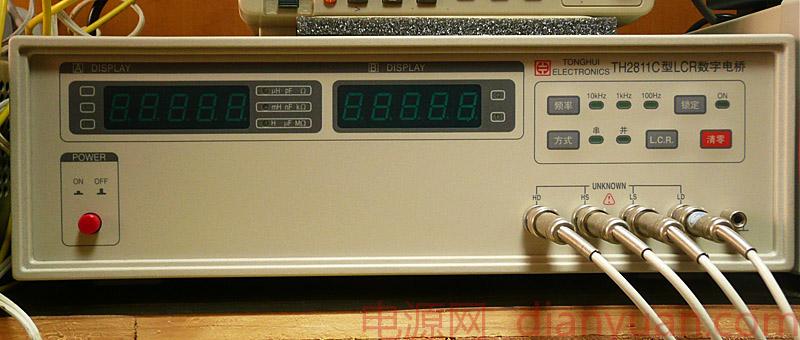

    电桥的作用自不必说了,可以测电阻、电容、电感、Q值等等,而且测量精度很高,以电阻为例,一般的电桥就可以测到0.1MR的精度,这是一般万用表办不到的。在做逆变器时,我们经常要测高频变压器的电感量、漏感等,还要测电流取样电阻的阻值(一般在0.1R左右),所以,如果有一个电桥,你操作起来,就会方便很多。现在,电桥的规格也很多,随着测量频率的不同,价格上下也相差很大,我们一般用10K测量频率的就够了。我在用的是一台同惠TH2811C,去年买时约花了1500元,现在1400元左右就可以拿下了。如下图:

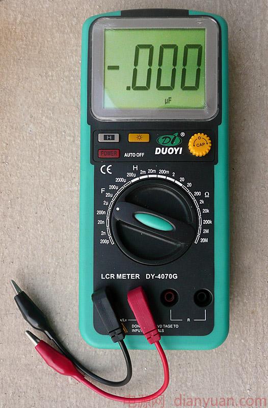

    当然,如果预算比较少,就不一定要买台式的LRC电桥,可以买一种手持式的电桥,我还有一台是深圳多一牌DY-4070G,外形象一个数字式万用表,可以测电阻(最大分辨率可以测到10MR),电感(最大分辨率可以测到0.1UH),电容(最高分辨率可以测到0.1P),一般情况下已经可以满足业余使用要求了。我还把它和台式电桥做过比较,发现它的测量精度很不错,且价格便宜,我当初买时为370元,现在300元就够了。我想,玩逆变器的朋友不仿人手配一台。

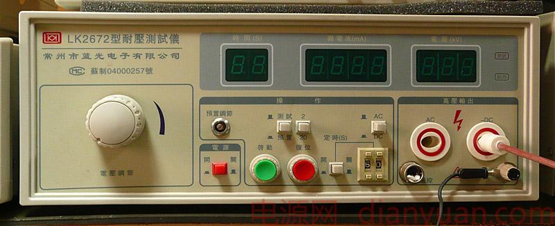

     在做逆变器时,我们经常要做变压器,高频的或工频的,有的变压器往往是工作在很高电压的状态下,所以,一个变压器做好后,其耐压是不是符合要求,最好用耐压测试仪打一下,就可以做到心中有数。耐压测试仪的主要指标是三个,一是交流还是直流,或者二者都有;二是最高输出电压,一般有5KV就够了;三是漏电流,一般20mA就可以了。这一类耐压测试仪现在生产厂家也很多,比较典型的是2672系列的。我在用的一台是常州蓝光生产的LK2672,使用情况还可以(返厂里去修过一次)。在测高频变压器耐压时,一般是测绕组间的耐压,可以用交流档打,1.5KV,20秒钟不穿就可以了。该仪器的直流档,如果把漏电流设定在2mA,可以测各类功率二极管的反向耐压。使用耐压测试仪一定要注意安全,桌面上最好垫一块绝缘橡胶,操作时,一定等高压全部回落后再去拿测试器件。
    下图便是LK2672耐压测试仪的外形,输出有交流直流二路,最大电压5KV,漏电流2、20mA二档,去年买时为1200元。

想买个手持电桥表,TAOBAO上的维希特 DM4070 和 多一牌的 DY4070 哪个好些? 请用过的说说呵, 发现多一的DY4070G淘宝上从200多到370多的标价都有,汗

从淘宝上买了个DY4070G的手持电桥,加上邮费300,试用了下,精度不错
