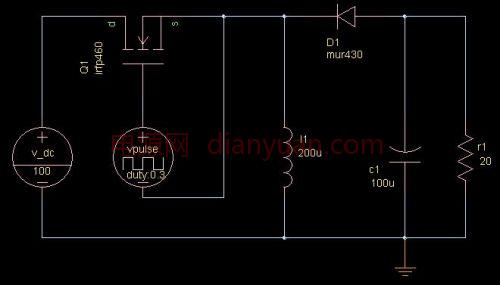

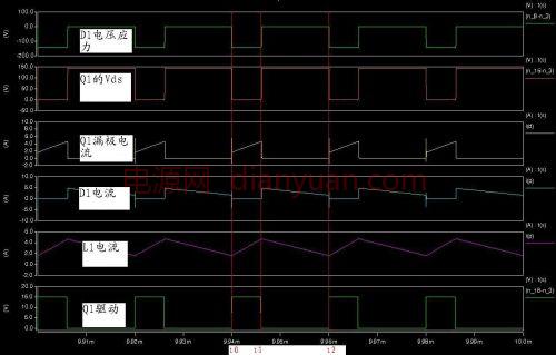

先列提纲
1,反激电路是由buck-boost拓扑演变而来,先分析一下buck-boost电路的工作过程。
工作时序说明:
t0时刻,Q1开通,那么D1承受反向电压截止,电感电流在输入电压作用下线性上升。
t1时刻,Q1关断,由于电感电流不能突变,所以,电感电流通过D1,向C1充电。并在C1两端电压作用下,电流下降。
t2时刻,Q1开通,开始一个新的周期。
从上面的波形图中,我们可以看到,在整个工作周期中,电感L1的电流都没有到零。所以,这个工作模式是电流连续的CCM模式,又叫做能量不完全转移模式。因为电感中的储能没有完全释放。
从工作过程我们也可以知道,这个拓扑能量传递的方式是,在MOS管开通时,向电感中储存能量,MOS管关断时,电感向输出电容释放能量。MOS管不直接向负载传递能量。整个能量传递过程是先储存再释放的过程。整个电路的输出能力,取决于电感的储存能力。
我们还要注意到,根据电流流动的方向,可以判断出,在输入输出共地的情况下,输出的电压是负电压。
MOS管开通时,电感L1承受的是输入电压,MOS关断时,电感L1承受的是输出电压。那么,在稳态时,电路要保证电感不进入饱和,必定要保证电感承受的正向和反向的伏秒积的平衡。那么:
Vin×(t1-t0)=Vout×(t2-t1),假如整个工作周期为T,占空比为D,那么就是:
Vin×D=Vout×(1-D)
那么输出电压和占空比的关系就是:Vout=Vin×D/(1-D)
同时,我们注意看MOS管和二极管D1的电压应力,都是Vin+Vout
另外,因为是CCM模式,所以从电流波形上可以看出来,二极管存在反向恢复问题。MOS开通时有电流尖峰。

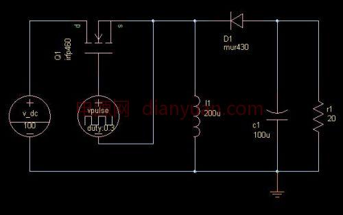

2,那么我们常说,反激flyback电路是从buck-boost电路演变而来,究竟是如何从buck-boost拓扑演变出反激flyback拓扑的呢?请看下面的图:

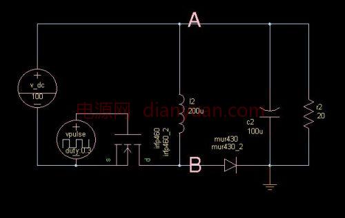

这是基本的buck-boost拓扑结构。下面我们把MOS管和二极管的位置改变一下,都挪到下面来。变成如下的电路结构。这个电路和上面的电路是完全等效的。

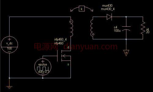

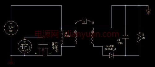

接下来,我们把这个电路,从A、B两点断开,然后在断开的地方接入一个变压器,得到下图:
为什么变压器要接在这个地方?因为buck-boost电路中,电感上承受的双向伏秒积是相等的,不会导致变压器累积偏磁。我们注意到,变压器的初级和基本拓扑中的电感是并联关系,那么可以将变压器的励磁电感和这个电感合二为一。另外,把变压器次级输出调整一下,以适应阅读习惯。得到下图:
这就是最典型的隔离flyback电路了。由于变压器的工作过程是先储存能量后释放,而不是仅仅担负传递能量的角色。故而这个变压器的本质是个耦合电感。采用这个耦合电感来传递能量,不仅可以实现输入与输出的隔离,同时也实现了电压的变换,而不是仅仅靠占空比来调节电压。
由于此耦合电感并非理想器件,所以存在漏感,而实际线路中也会存在杂散电感。当MOS关断时,漏感和杂散电感中的能量会在MOS的漏极产生很高的电压尖峰,从而会导致器件的损坏。故而,我们必须对漏感能量进行处理,最常见的就是增加一个RCD吸收电路。用C来暂存漏感能量,用R来耗散之。

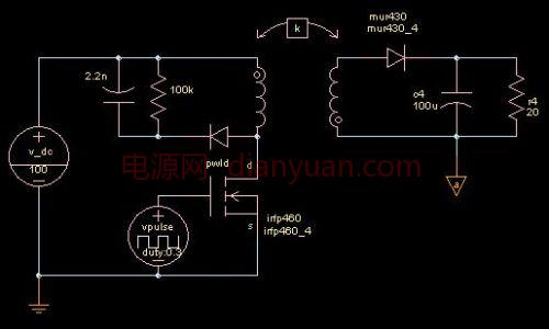

4,我们知道,实际的变压器是存在漏感的。漏感在MOS关断时,会产生电压尖峰,如果不对这个尖峰作处理的话,可能会导致MOS被击穿而损坏。所以我们通常会在变压器的初级侧增加一个RCD吸收电路。见下图:
下面的图是MOS关断后,DS间的电压波形。
