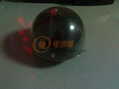

啊啊,看看我这个小摄像机
2010-10-12 19:21
@雄哥
啊啊,看看我这个小摄像机[图片] [图片]
2010-10-12 20:37
@13435172007
[图片] [图片][图片] [图片]
有哪位大师可以帮我把把脉,这个壳子做鱼机怎么样?空间很大,有一副EE55,2907,3205

怎么不好做!可以的啊

看你没驱动集成块在,那么可以用你那些管子做个自激的吧,还换什么玩的啊

自激的没有推挽的好吧?这么大个壳子用一只55自激能做多少瓦呀?我想做到1000W 左右呀,请赐教!谢谢

做自激不是太浪费啦?

自激的也是推挽的,当然比不上它激推挽的啦,1000W用55的磁芯很容易上的,初级3+3,频率估计是在17K左右就可以出来了

其实上图也是没什么用,电源网都是一样的电路来做机机的,我也不列外,3525经典电路就可以了,不过就是管子多少,图腾用什么管来做,线路怎么走,这是关键
