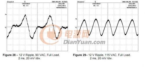

输出电压纹波是怎么产生的
小弟看到TOP的一篇应用手册上画出来的一种
应用的输出电压的实测图,请教这个4ms周期的纹波是怎么产生的啊?

这个频率的纹波可以改善。有一个频率抖动的周期是4ms左右。

这个如何改善呢?频率抖动的周期我又没办法改。
而且我觉得也不会是频率抖动吧,难道频率抖动会改变输出这么多?
我记得输出纹波是esr电阻和输出峰值电流的乘积啊

TOP系列尽量把V脚的4M电阻加上,这个电阻有一个前馈作用。加了之后可以改善这个纹波。
输出纹波是esr电阻和输出峰值电流的乘积,是的,是指单个脉冲纹波值。多个脉冲的纹波值,还要考虑其总的值。

谢老师是说这个纹波是由工频纹波产生的吗
可是频率对不上啊,这个是4ms,工频的倍频应该是10ms左右吧
难道这个电源的工频不一样?
刚才又看了一下应用图,发现这个应用已经加了4M的电阻,
我把那个附件也传上来吧rdr142

这个纹波不是由工频产生。

多谢,我现在觉得可能是由频率抖动产生的,这个纹波应该是可以容忍的吧

应该可以。只有几十mv的纹波。
