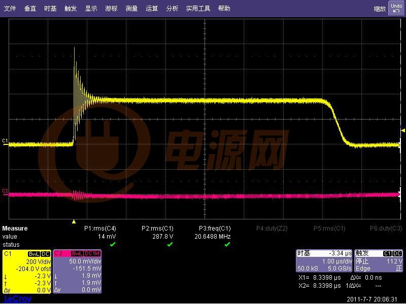

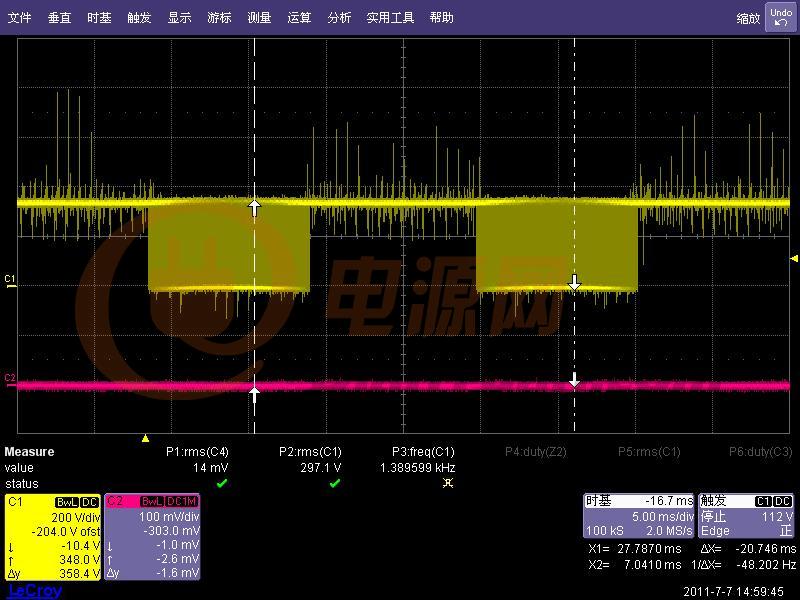

麻烦大家帮忙分析下我碰到的问题:
1,Vgs 驱动信号上升下降都有很大的尖峰,且随负载增加 情况变恶劣(实验发现RC吸收回路没效果)。  驱动我用IR2104芯片,栅极电阻10欧,反并二极管。
2,Vds 关断时振荡严重,如下图。
3,一半桥在半个正弦波内停止工作时 另一工作的半桥对它影响严重。
请问我这是 Vgs 影响了 Vds, 还是Vds影响了 Vgs ? 怎么解决比较好?
MOS桥式电路
Vds 波形:
上图显示出改半桥在半个正弦波内停止工作时 另一工作的半桥对它影响严重(随负载增加毛刺更严重)。 这算是弥勒效应么 ?
V gs 波形:

是不是驱动能力不够啊,你可以加图腾柱试试。

RC吸收回路的电阻太大,改为47欧姆试试

我是个初学者说的不一定正确。建议楼主在吸收电路的电阻上并联个二极管试试。

你把MOSFET改用一个Coss比较小管子,我想会减少很多的尖峰的。
