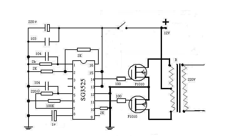

sg3525a 做逆变器 不工作

9脚为什么不接个电容呢?

9脚为什么不接个电容呢?
要怎么接
接什么电容
我是用普通变压器的     bk50
2011-07-13 22:32
6脚的100K太大了!
2011-07-13 23:03
G极电阻也大了吧

电路有哪些地方要改
帮忙改一下
是用普通变压器的
2011-07-14 19:38
这个是高频的,普通变压器不能用
2011-07-14 20:15
@shentian169
这个是高频的,普通变压器不能用
计算一下频率 就知道了啊
2011-07-14 21:31

计算一下频率就知道了啊
怎么算?
电路要怎样改才可以用普通变压器?

电位器用了50k的 手上没100K
昨天我用这个电路接普通变压器有AC 230V 为什么带50W的风扇只有150V左右

[图片]电位器用了50k的手上没100K昨天我用这个电路接普通变压器有AC230V为什么带50W的风扇只有150V左右
功率不够
用了几对管子?

用了几对管子?
1对
2只
2011-07-18 06:06
@mrozjl
1对2只
应该多用点
变压器要合适才行

就是普通的变压器
12V汽车电池充电机的变压器

就是普通的变压器12V汽车电池充电机的变压器
用高频变压器好
2011-07-18 21:19
@mrozjl
输入端要是对称的线圈

用那个机床的可在变压器bk-50都是一样只有150V左右空载有230v多
