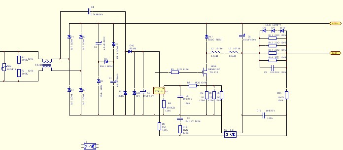

 现在手头上有一款T5-28W LED驱动电源(负载是3528灯珠,24串9并),我刚刚将线路原理图画出来   有些地方不懂,请大家教教我这个新手吧!

1    为什么IC的供电接在整流桥前?而不取逐流电路后?这样做有什么优点?
2    这个电源的各个元件温升都很低,几乎和环境温度一样,手摸没有温升的
      感觉,是不是因为效率做得高?(此电源效率达95%)
3    我想把此电源改成T5-14W  该如何改?

楼主这种方案,前面填谷,后面光耦横流,都是耗电大户,能做到91%就不错了,不可能有95%,校正一下你的仪器吧。
