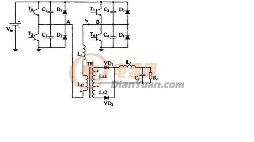

上图是移相全桥的拓扑图,各个元件的意义如下:
Vin:输入的直流电源
T1-T44个主开关管,一般是MOSFETIGBT
        T1,T2称为超前臂开关管,T3,T4称为滞后臂开关管
C1-C44个开关管的寄生电容或外加谐振电容
D1-D44个开关管的寄生二极管或外加续流二极管
VD1,VD2:电源次级高频整流二极管
TR:移相全桥电源变压器
Lp:变压器原边绕组电感量
Ls1,Ls2:变压器副边电感量
Lr:变压器原边漏感或原边漏感与外加电感的和
Lf:移相全桥电源次级输出续流电感
Cf: 移相全桥电源次级输出电容
     RL: 移相全桥电源次级负载

冰版,Lt是什么绕组?

@zq2007
冰版,Lt是什么绕组?
没有LT绕组吧?你再仔细看看
