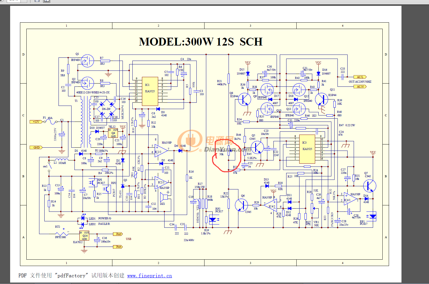

方波300W高频逆变器带电脑带不起,求助
做了一台300W高频方波逆变器,带电脑带不起,带灯泡能带足300W。去掉软启动电路,能带起电脑,带是短路这关过不了。IV300W12S-SCH 有图,请高手帮忙分析一下。

[图片]
发PCB布线图出来看看

绿茶188
2012-02-14 07:51
电脑的启动电流比较大,可能是逆变的瞬间输出电流过大,导致保护电路动作,请将过流保护电路断开,再试试。

llzhenrong

把功率保护断开可以启动电脑
llzhenrong
2012-02-19 22:07
@llzhenrong
把功率保护断开可以启动电脑
是过流保护引起的,取掉过流保护短路就烧后级的管子
绿茶188
2012-02-20 07:57
@llzhenrong
你用的是CRT的普通显示器,还是液晶显示器?将过流保护点调大试试。

纯硬件方案就是短路与启动负载能力两者不好兼顾,再说电脑启动电流比较大在,特别是CRT显示器。300W要启动的话短路保护电路要调得很好才就。如果是公司做的话建议改软件控制,那启动电脑一点问题都没有。

电脑适配器属于感性负载,是的启动能力要强些,谢谢你的图

大哥这个TR1 10K是什么原件呀
2015-10-15 15:29
@15981904753
[图片]大哥这个TR110K是什么原件呀
温敏电阻,负温度系数的。

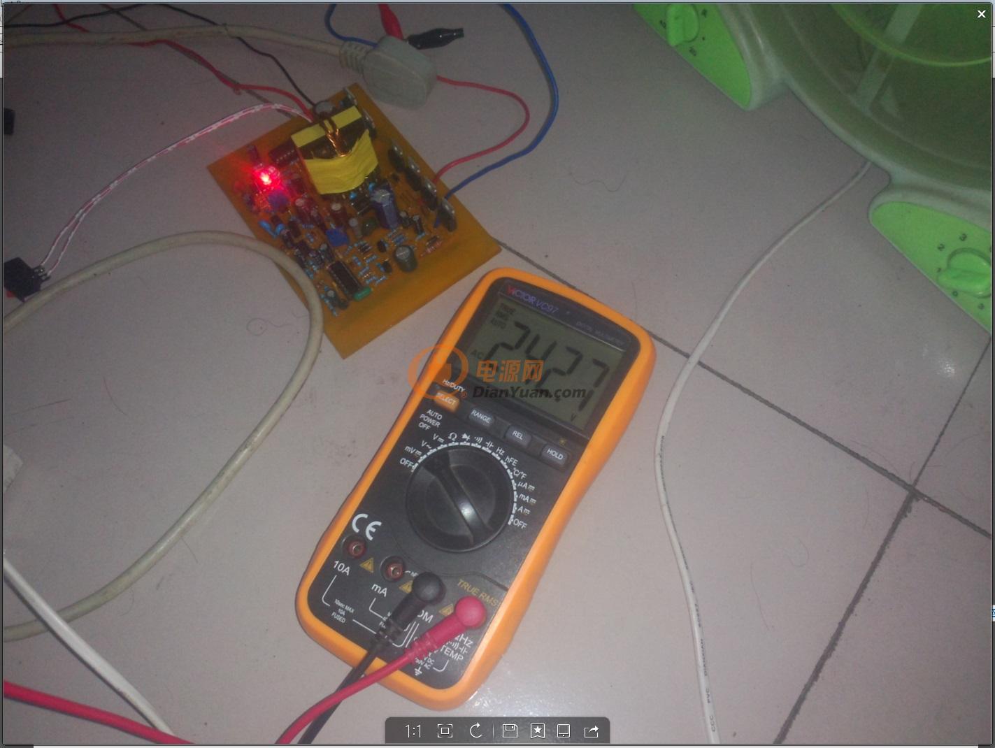

15981904753
2015-10-19 16:37
@斌520
温敏电阻,负温度系数的。
斌520军长:你好:我用这个图做好了电路 空载电压AC 247v  调那个50k电阻作用不大  加载大概到90w到时电压为AC230v
