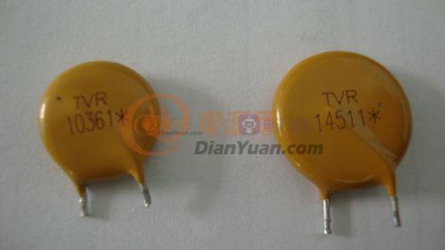

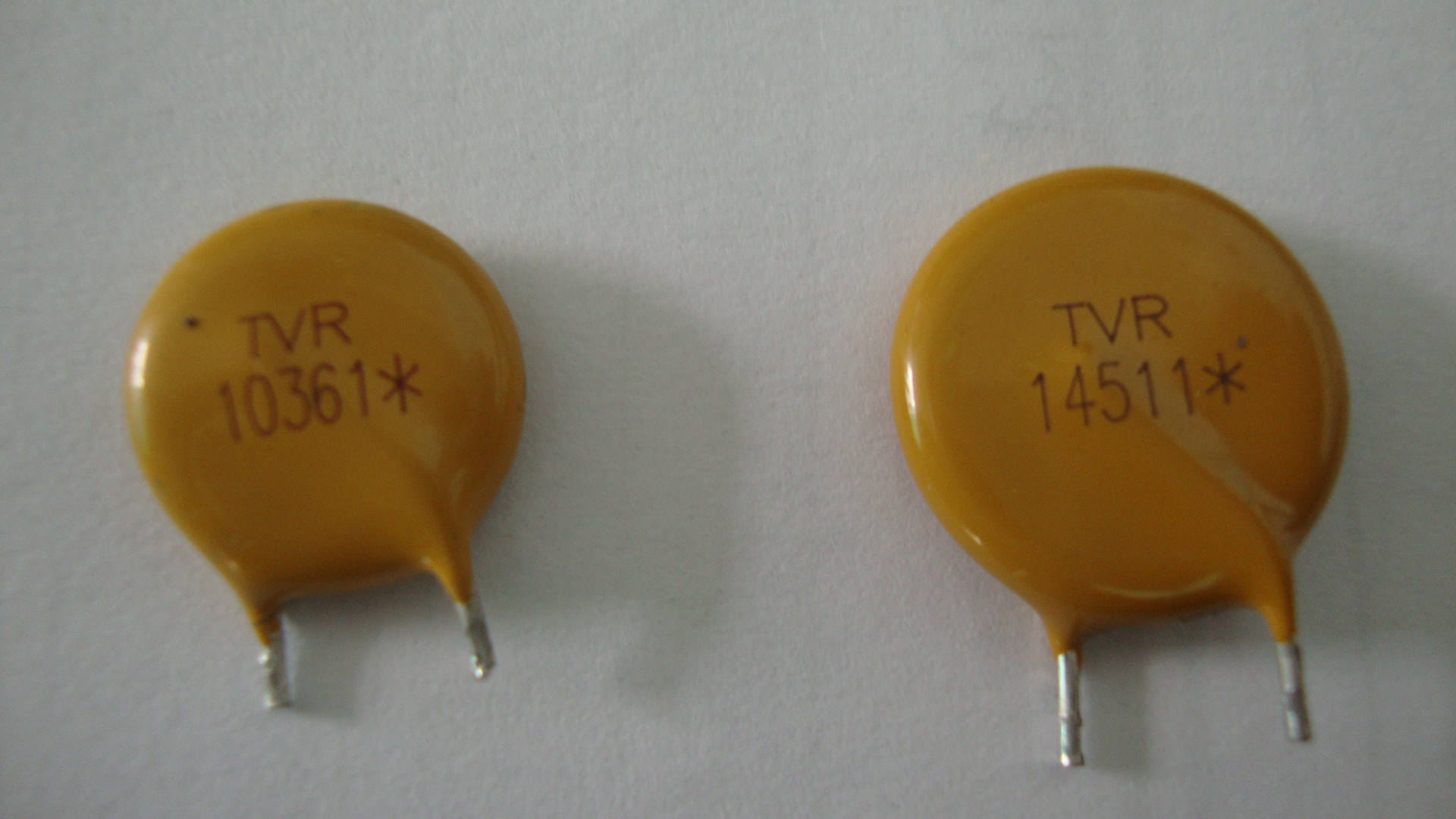

问题1:请看图3,请问这2个压敏电阻的电压是不是360V和510V的???

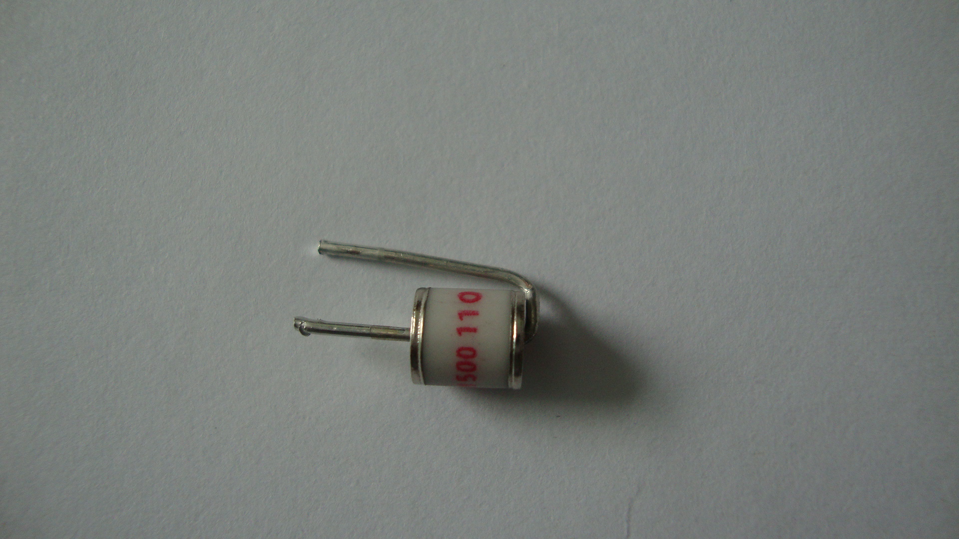

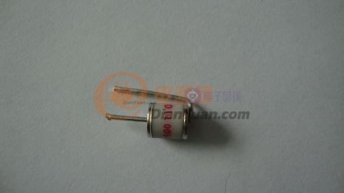

问题2:请看图2,请问这个防雷管的具体参数是多少?本体的字是这样写的:EPCOSEM 500 110 直径是:5.5*6mm的

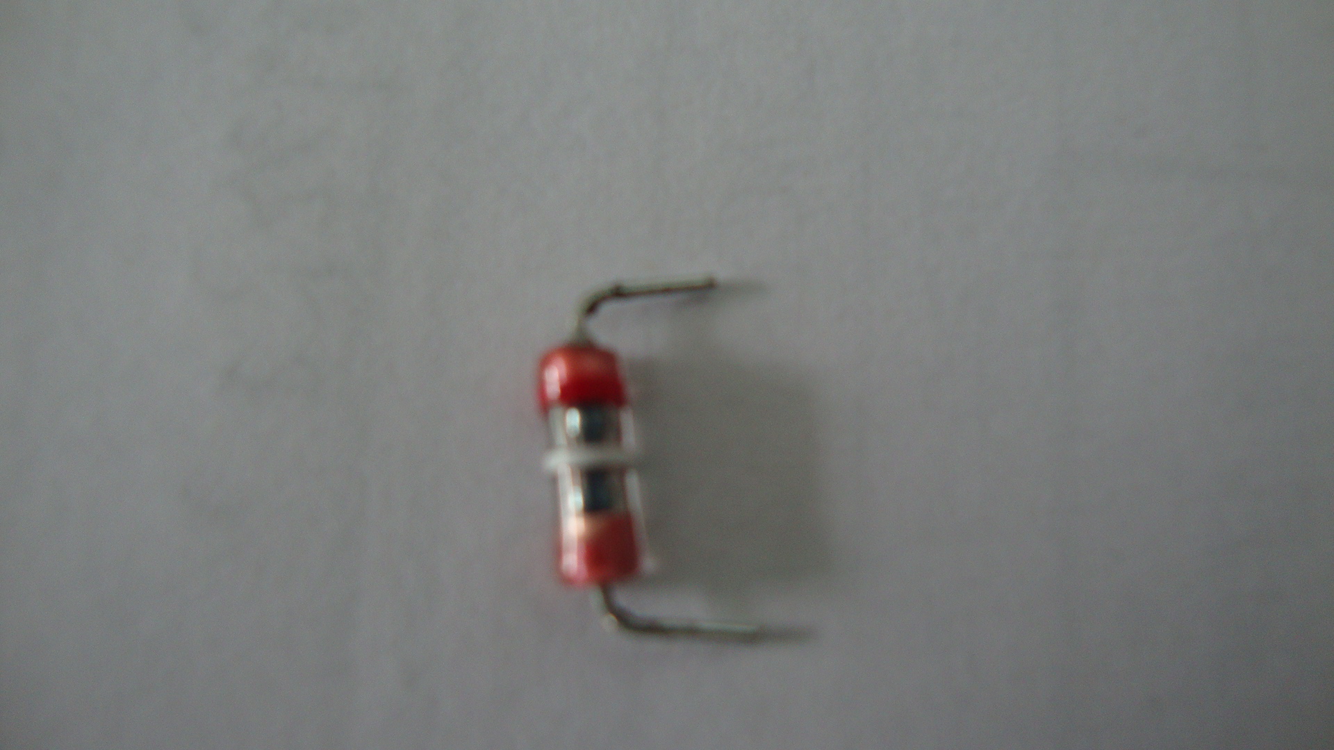

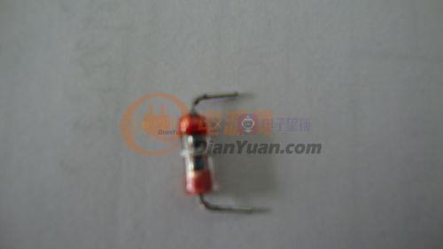

问题3: 请看图1,请问这个玻璃管的具体参数是多少?它是并在电感两端的,两个用量的,看这个图片能看出这个玻璃管的参数吗?

1)压敏电阻为台湾兴勤的TVR10361-V和TVR14511-V。
10代表尺寸,为压敏电阻阀片的直径为¢10cm。
361代表压敏电压值,360*101=360V,即压敏电压为360V。同理,14511为直径¢14,510V。
AC220V交流电源输入端口压敏电阻推荐为14D561K。
2)图中的图片不是TDK-EPC的原装图。型号为EM500XG。可推荐选型为电源保护用气体放电管LT-B5G600L。直流击穿电压(600V/S): 600V±20%;冲击击穿电压(1KV/μs)≤950V;绝缘电阻≥109Ω; 耐冲击电流(8/20μs) 10KA;极间电容(1MHz)<1pF。
3)图中的玻璃气体放电管为3.2*6.7的JSE-301M-DIP。共模电感并联玻璃气体放电管,然后通过一个Y电容接地,起到一个泄放电压的作用,一般共模电感上的dV/dt比较高,玻璃气体放电关迅速导通,泄放电压。

图中的放电管我可以确定的告诉你,是EPCOS的原装正品,楼上的朋友别误导别人啊,有这个型号也有这个尺寸。我见过用这个方案的电源客户,是台湾那边过来的方案,此型号的放电管为EPCOS为他们定制的放电管,500V 击穿电压。
EPCOS的东西好不好直接看做工,非常精细,同样那一款常用的其他品牌600V放电管跟EPCOS比较,差距自然出来了,丝印清晰,做工精细,引脚要粗很多。
