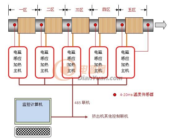

未来工业电磁加热感应机(三)
多段温度变频加热挤出
一.动作说明 :
这是一个多段温度变频加热挤出精密控温基本架构,由于有别于传统段续加热方式,其加热采取动态预功率加热方式,因此可以达到精密控温,动作如下
1.监控计算机选择菜单 设定加热功率曲线,到温反应停滞时间等等.
2.五台电磁感应加热机测温并由监控计算机读回.
3.监控计算机计算每区加热功率给电磁感应加热机执行加热功率.
4.炮筒内料是移动挤出的,因此监控计算机必须是动态监控并下达每区加热功率
二.图示说明 :
1.监控计算机 --- 用已设定动作方式,比如多少温度动作或是显示感应机目前工作状况或设定各区感应机加热功率.
2.电磁感应机 --- 负责加温并程控动作流程.
3.4-20ma温度感知器 --- 测量各区炮筒点温度,由电磁感应机读回作应用.
