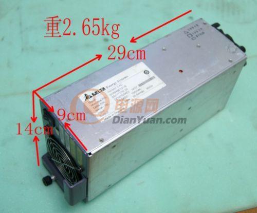

Eltek FLATPACK2500通信电源拆机
 偶得一台Eltek FLATPACK2500 通信模块电源,把它改成了0-60v50A可调电源自己用。
铭牌48v52A2500w,镀锌外壳,下面为前面板,3个12v4w风扇,故障/工作灯,10级输出电流显示。
后面右侧是监控联机接口,直流输出为镀金铜片,在原圆孔上接上了接线柱,左侧原AC专用接口改成了常用接口。
电路板全貌,右下3级EMI滤波,左下为PFC,6个PFC电容共900uf,左上为移相全桥主电路,中上为主变和整流电路,右上竖版为联机监控接口板。开关管、半桥都用方形导热胶套,用钢卡固定在散热器上。
前边PFC和全桥电路局部,2个pfc串联电感,全桥4个环形驱动变压器,左边为反激15v辅助电源。
从后面看ac输入和dc输出部分,带锯口的是检流锰铜片,背面有贴片uvp、ovp、ocp等保护电路。
来张侧面的,UC2875移相全桥主控芯片,MIC4424驱动,开关管是IRFP460。主变为EE60,输出电感7匝3线并饶,2级共模输出电感。滤波电容很小只有680uf。

这东西不多见,口水,真的能调到0V呀。那个电位器咋接呀?还有多的没?
ymyangyong
LV.12
2012-05-14 17:37
@allcanpowerhao
这东西不多见,口水,真的能调到0V呀。那个电位器咋接呀?还有多的没?[图片]
能调到0V,但不是很稳定,1.5v以上可以正常工作。电位器是用前面板自带的20k多圈电位器,短接监控竖板1、3脚直接到2875的4脚调压,过流、过压保护都没动。这是基站淘汰下来的电源模块,现在就剩这1个了。

这种电路,空载,轻载都要带一定负载,输出电压才稳定,负载越重效率越高。这块板子输出电流取样锰铜电阻的线路板背面是不是有1个BB公司的高精度运放用来放大毫伏值的?
ymyangyong
LV.12
2012-05-15 14:58
@allcanpowerhao
低压输出空载时原电路390欧假负载电阻很热,开关管也热,加载后好多了。锰铜背面是有个BB公司的高精度运放。

会不会是有回路在控制假负载的端电压,类似于恒功率电子负载回路,外国进口直流可调电源输出都有内置电子负载,否则输出电压调不到零。我买了几台牌子相同,但是1500W的,能碰到有相同爱好的人是一种幸运
ymyangyong
LV.12
2012-05-17 15:55
@allcanpowerhao
会不会是有回路在控制假负载的端电压,类似于恒功率电子负载回路,外国进口直流可调电源输出都有内置电子负载,否则输出电压调不到零。我买了几台牌子相同,但是1500W的,能碰到有相同爱好的人是一种幸运[图片]。
看了下电路,390欧电阻串一个二极管跨接在输出电感之间,电阻端电压随输出电压反向变化的设计很巧妙,这个原理我还没搞明白。
