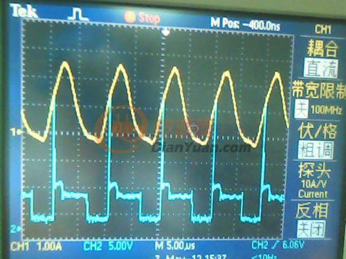

问题2:第三个图中,初级电流的波形为什么与驱动波形会有一个相位差,书本上的理想波形,应该是同步的呀?
       (开关管导通,初级电流线性上升,关断,次级开始导通)

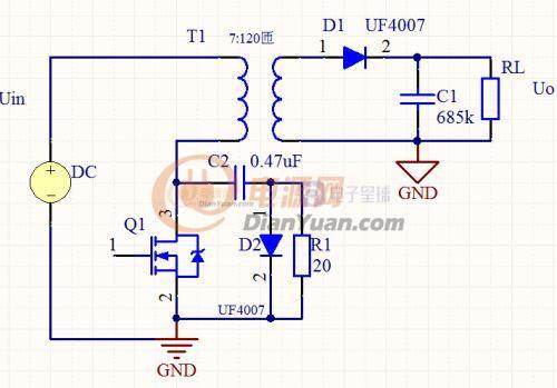

原理图:如下图所示:
反激变压器,是自己动手绕制的,初级7匝,次级120匝,
测试漏感(次级短路,用电感表测试初级):65uH
开关管驱动频率100Khz,占空比40%。
用来升压的。

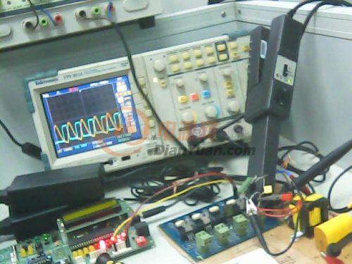

上图波形图注释蓝色:Q1管子23(C、E)两端电压波形;黄色:Q1管子12(GE)两端的波形,驱动波形。
上图注释:黄色部分:初级电流波形(用电流钳测量),蓝色部分为驱动波形。
上图注释:黄色为初级电流波形,蓝色为开关管子(2、3)CE两端波形,漏感尖峰+反射电压+直流输入电源电压
上图注释:图中黑色的家伙是电流钳子。
