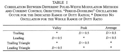

Predictive Digital Current Programmed Control中提出
适当的脉宽调制方法可消除在数字谷值,峰值和平均电流控制中的次谐波震荡 (电流在第n周期的初始扰动,通过d(n+1)的调整,在第n+1周期调整到参考值ic).
500) {this.resized=true; this.width=500; this.alt='这是一张缩略图,点击可放大。\n按住CTRL,滚动鼠标滚轮可自由缩放';this.style.cursor='hand'}" onclick="if(!this.resized) {return true;} else {window.open('http://u.dianyuan.com/bbs/u/44/1155777398.jpg');}" onmousewheel="return imgzoom(this);">
在占空比控制公式中,L, Vout, fs需要被确定.电流的扰动的传递与(L,Vout 的扰动)/(L,Vout), 实际中比较容易满足.

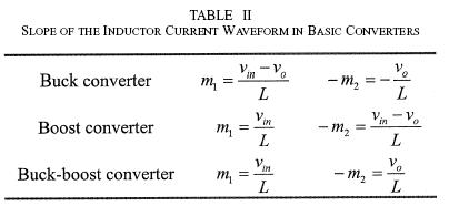

占空比控制公式推广到buck,boost,buck-boost中,有统一公式:
500) {this.resized=true; this.width=500; this.alt='这是一张缩略图,点击可放大。\n按住CTRL,滚动鼠标滚轮可自由缩放';this.style.cursor='hand'}" onclick="if(!this.resized) {return true;} else {window.open('http://u.dianyuan.com/bbs/u/44/1155778516.jpg');}" onmousewheel="return imgzoom(this);">
其中m1,m2为电感电流的上升和下降的比率500) {this.resized=true; this.width=500; this.alt='这是一张缩略图,点击可放大。\n按住CTRL,滚动鼠标滚轮可自由缩放';this.style.cursor='hand'}" onclick="if(!this.resized) {return true;} else {window.open('http://u.dianyuan.com/bbs/u/44/1155778813.jpg');}" onmousewheel="return imgzoom(this);">

不知道您看过这篇文章没:Souvik Chattopadhyay and Somshubhra Das. A Digital Current-Mode Control Technique for DC–DC Converters. IEEE Transactions on Power Electronics, Vol. 21, No. 6, Nov 2006.
很想找个盟友一起学习下:)我将它上传来,希望感兴趣的朋友也可和我一起探讨下!
