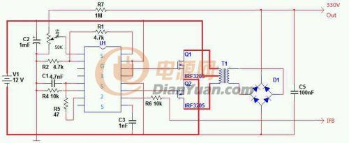

制作国外高中生设计的逆变器
前级是KA7500开环,频率35K/功率管是IRF640+K891(参数基本上一致,200V/18A)
变压器是EE18,共模电感改的,初级0.25*6~10T+10T;次级0.25*180T
振荡管改用A733,扩流管改用MJE2955(功率有点大,60A的管子)
H桥是K2142+K2486+K4107(基本上一致,600V,8A以上的管子,都是凑齐的)
整机空载电流240MA,前后做了五个逆变器,这个电流是最小的,前级90MA
空载电压AC245V
AC输出频率56HZ,在55HZ~56H之间跳动,这种分立元件的可以做的更低,比TL494稳定
整机带60W负载,电流4.16A,五分钟后级管没有一点温度,前级微热
这两张图是由叫尤小翠的网友提供,是他自已发明的,据说是个高中生
不过是国外的高中生;以上电阻和自激管,推动管,后级管,因为找不到合适,
做了些变动,上面已经一一说明
这部分改用KA7500开环工作

自已的沙发,有兴趣的朋友可以按这两张图制作,尤其是自激全桥部分,可以学到明白做逆变器不少东西

不错不错遗憾的是只是方波的.如果正弦波的话.此电路一定非常受欢迎的

我怎么没看到自激全桥电路在这个电路图上啊?
