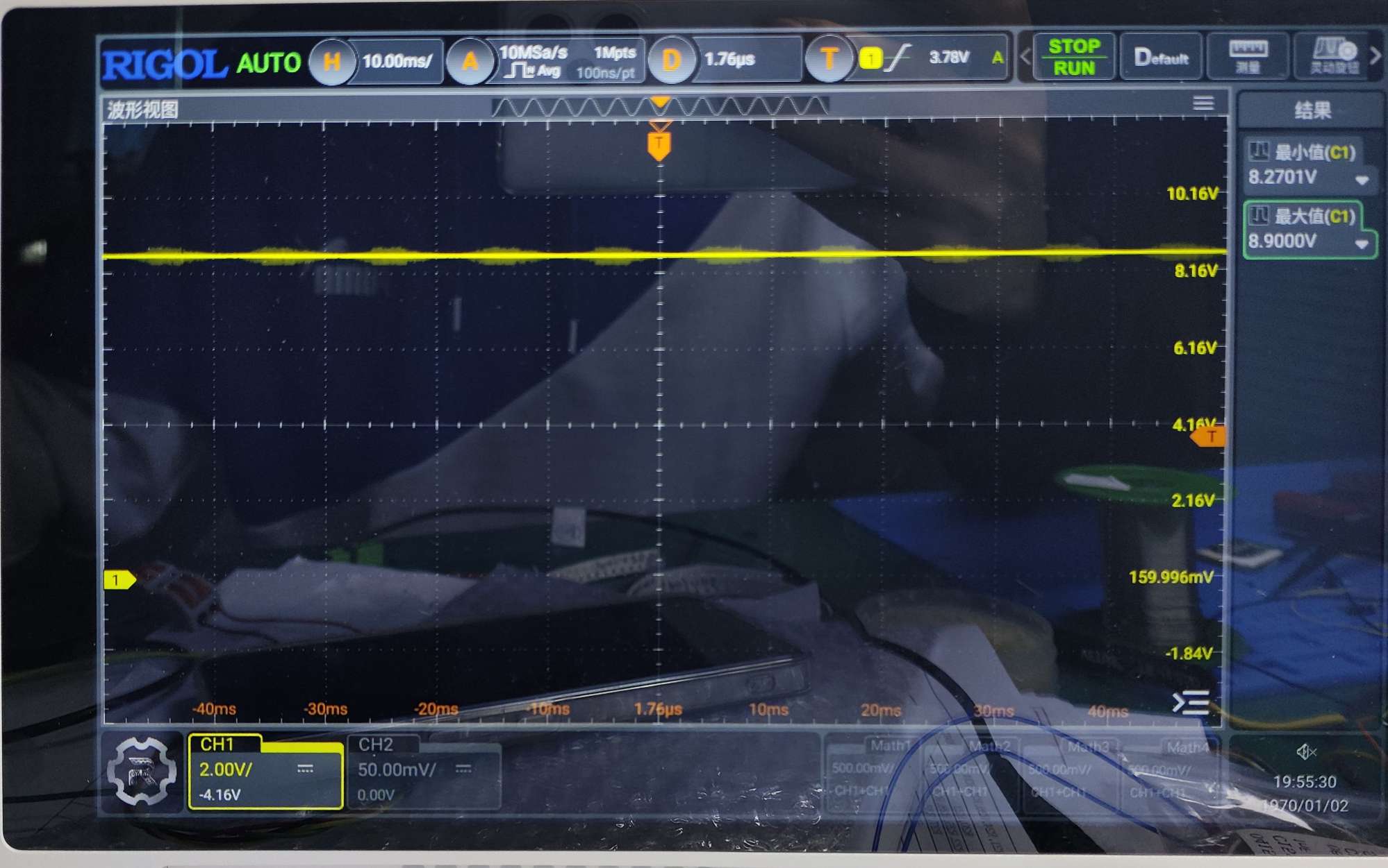

03-24 17:39
CT100LW采用同样的测试方法,但放大倍数为200,输出压差为250mV左右,计算磁场约0.5Gs
然后使用磁性改锥测试,结果居然快饱和了,8.35V,换算一下约1.67mT与rr112差距挺大,还得再改一版继续测试
