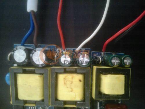

     小弟我从3月份老化了一批球泡灯(偶尔断电,可以理解24小时工作),各种散热器各种功率各种灯珠,主要是想看看各个封装厂的光源的光衰,不曾想LED电源先罢工了。
     陆陆续续有5个灯开始闪烁或熄灭,解剖后发现都是电源的电解电容爆裂了。是哪家的电解电容我就不说了,没必要。
     我开始查去拆解各种样品,发现,几乎所有的LED电源的输出电解电容都是和变压器紧贴着。
     由此,我就想,如果加大变压器和和电解电容之间的距离是否会提供电源的性能?电源的性能提高多少呢? 而这个距离在怎么一个区间是比较合适的呢?
    一堆问题哦,哪位兄弟曾做过研究,能否一起分享一下。

我个人认为输出电解电容和变压器紧贴着,只是减小PCB板面积,只有面积足够,还是离开的好。

LED电源采用高频低阻的长寿命电容其实自身使用起来温升并不高,和变压器放在一起也只是说变压器的的温度传递到电容身上了,电解的寿命与温度是有个反比值关系,可是你这个东西就用了三个月1千个小时不到的时间。我只能说三点 1,要么你的散热确实没做好,灯具的外壳温度不能完全说明什么你必须装进电源测试内部的温度。2,电源本身设计也不到位导致了变压器或者某些元件发热严重。3,电解电容买的确实很垃圾或者说假货。我觉得就算是国内只要能叫上名字的高频低阻电容虽说号称是105°  5千小时达不到但是起码也可以到2000小时啊,,何况你那灯具里面应该也不至于超过100°。

是从3月份开始老化,现在都10月了~  7*30*24  大致5000小时

电解的品质与你的变压器,次级整流管都仅靠近电容,估计温度太高也是原因。
