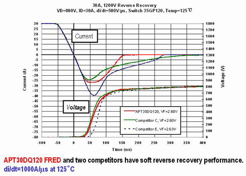

开关过程中,电感电流和二极管两端电压如上面Oude所提供的雪崩能量曲线-DQ FRED Avalanche Energy所示.雪崩击穿发生在电感电流开始下降、二极管电压突然上升到其击穿电压的时刻,此时电感储能和VDD所提供的能量将转化为雪崩击穿能量.因此,雪崩能量也可用下式计算:
