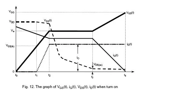

怎样看MOS管驱动波形?上面的图是驱动前沿放大的分析图,很直观可以看出t1-t2-t3是开关前沿功耗最严重时刻.
对2sk系列,t1--t3驱动时间应≤0.15μs.过长,损耗大易烧管.

[图片]500){this.resized=true;this.width=500;this.alt='这是一张缩略图,点击可放大。\n按住CTRL,滚动鼠标滚轮可自由缩放';this.style.cursor='hand'}"onclick="if(!this.resized){returntrue;}else{window.open('http://u.dianyuan.com/bbs/u/46/1161236937.jpg');}"onmousewheel="returnimgzoom(this);">怎样看MOS管驱动波形?上面的图是驱动前沿放大的分析图,很直观可以看出t1-t2-t3是开关前沿功耗最严重时刻.对2sk系列,t1--t3驱动时间应≤0.15μs.过长,损耗大易烧管.
