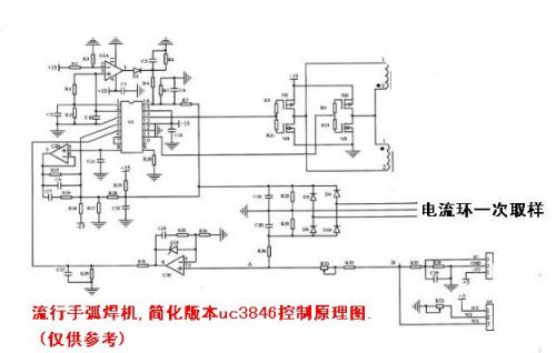

许多人问;
很多焊机没有分流器?那怎么控制呢?
通常;采用专业的脉宽调制集成电路sg3525,在输出端用分流器采集电流样本,
根据自动控制原理;取样量这就是控制量.所以能形成下降电流外特性.这就是典型的控制.
     那么如果没有分流器,怎么控制呢?
我们先从一种uc3842脉宽调制集成电路了解原因,它是从初级检测峰值电流作为取样量,来控制初级峰值电流,同在负载端峰值电流是比例关系,
所以被简接控制,而负载的平均值和峰值也有比例关系,
所以也被简接控制.控制精度一般性,被戏谑为半控电路.由于从初级检测峰值电流,靠近电源侧,也称为前馈控制.
     后来产生了uc3846这是一款双环脉宽调制集成电路,
简单说溶合了sg3525+3842二种控制电路.通常称类拟sg3525的控制环为大环,而类似uc3842
控制环叫小环.
现在解释目前流行焊机,也采用uc3846,那分流器不用怎么办?
目前流行办法是(参阅上图)电流环线圈取样后一个峰值电流直接去作小环控制,另一方面又去积分作平均值充当大环控制.
优点;简单易用.缺点;控制粗糙,易产生杂音,只适用手工焊很难拓展到其它焊机品种.
有人问双环控制怎么回事;可以认为;大环主要控制稳态量,例如焊接电流为100a由大环主要控制.
而小环对电源侧有快而强的控制,,防止铁芯偏磁形成阶梯式饱和.
