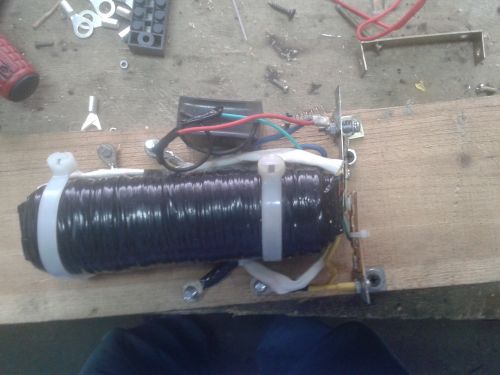

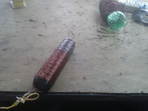

2*3*15的条形铁心,初级0.5两根并绕50圈,次级0.5的线800圈触点是接触器的触点,,就是不能振荡,没磁性
电容是5UF500V

初级改用2.0单线吧.你的线太小了(产生的电磁力不够强).白金上的铁片搞大点.厚点的.距离线圈铁芯不要太远了2-3MM左右就好!
廖远方
2013-06-06 22:30
另外检查下接线是否正确!
thf1510
2013-08-04 20:58
你将里面的动片弄薄些还有外面的静片固定好你现在这样两个片都会动
