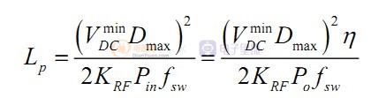

5.5.2 确定变压器初级电感量
前面提到,反激式变换器的变压器可以看做是耦合电感,初级电感量是变压器最为重要的参数之一,它直接影响电流纹波和变换器的工作模式。 根据第一节的关系式,初级电感量满足如下关系:
其中 fsw 为开关频率。而电感中变化的电流与电感平均电流之间有如下关系:
图十一 初级电感电流波形图
如图十一重新给出初级电感电流波形,如果一个周期中开关闭合期间,全部输入能量存储在初级电感中,那么输入功率可以按如下关系求得:
由上面三个式子综合得出初级电感量可以通过如下关系式求得:
前面提到过,对于最大输出功率时对应连续工作模式的反激式变换器,KRF 取在 0 到 1 之间,而在实际应用中,对于 85-265VAC 输入的应用,KRF 通常在 0.3-0.6 之间选取,取 值越大,电流纹波越大。
仍然以图七中电路为例,取 KRF=0.4,计算得到初级电感量如下:
其中 RM6203 的开关频率为 60KHz。
