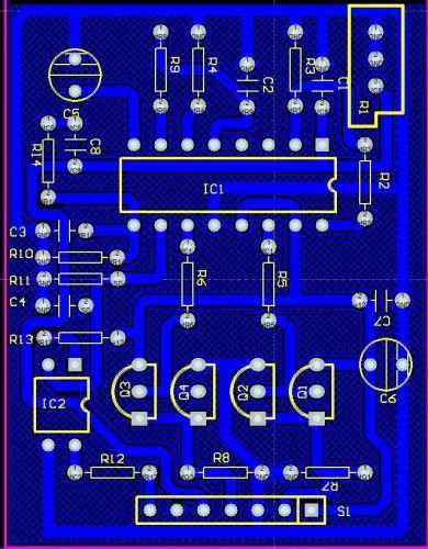

晒晒我的垃圾 哎
  手机照的不是很清楚

[图片]
我擦 你居然装上EE65了啊

司令 你的5000W效果这么好了 我的垃圾只配我这种垃圾人用的 你还想玩高频么 你的2400W呢 空着没用了的 你的2400W实际效率上到多少呢

司令你的5000W效果这么好了我的垃圾只配我这种垃圾人用的你还想玩高频么你的2400W呢空着没用了的你的2400W实际效率上到多少呢
2400Wv也就能带1300W左右。现在没空搞。等有时间在继续折腾。那个APC5000的很稳定,就是空耗大点2A
哎 差不多100W的功耗太大了 折腾不起啊  还有我想问问你 你的24V是推挽还是全桥驱动的呢

哎差不多100W的功耗太大了折腾不起啊 还有我想问问你你的24V是推挽还是全桥驱动的呢
是全桥驱动的
自己改造下.给变压器的初级串2个铁硅铝环上去看看能不能把空载电流将下来

自己改造下.给变压器的初级串2个铁硅铝环上去看看能不能把空载电流将下来[图片]
要什么规格的??

@tvro
要什么规格的??
在进变压器那里加60UH左右的线径要绝对粗 这样的确可以降低待机电流的  不过我想你的功率太大 很难搞哦 线径太难了 要导通这么大的电流

我擦你居然装上EE65了啊
红色那个板板是不是我整的?

在进变压器那里加60UH左右的线径要绝对粗这样的确可以降低待机电流的 不过我想你的功率太大很难搞哦线径太难了要导通这么大的电流
多加几块电池板就是了

@tvro
多加几块电池板就是了
看到不符合环保啊 你想想 一小时100W 24小时等于你的逆变一天下来损耗了多少功率

红色那个板板是不是我整的?[图片]
对!是在你那买的!

[图片]
没看懂右上角的那个应该是个3296干什么用
电源心
