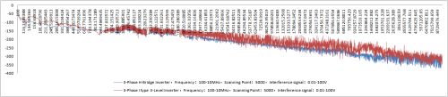

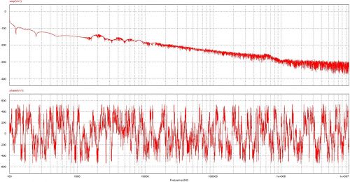

基于相同的寄生参数,仅仅是拓扑结构的不同(传统半桥三相逆变器&I型三电平三相逆变器)
传统半桥型三相逆变器的传导EMI特性模拟
I型三电平三相逆变器的传导EMI特性模拟
两者之间的对比
作为器件本身,IGBT就是应用在高压领域的开关器件。
现在各大厂的IGBT为了减小开关损耗,不断加快IGBT的Ton及Toff。
伴随这开关动作的发生,伴随着的即是dV/dt以及dI/dt的快速变化。
而IGBT是连接到散热器上的,通过散热器形成了一个个寄生电容,这就是耦合的通路。
特别是三电平,IGBT的数量增多了,开关切换的复杂性增加了,增大了被骚扰的可能性。不仅仅传导也包括辐射。
因此在设计三电平逆变器IGBT的驱动器时必须在EMI方面多下功夫。
