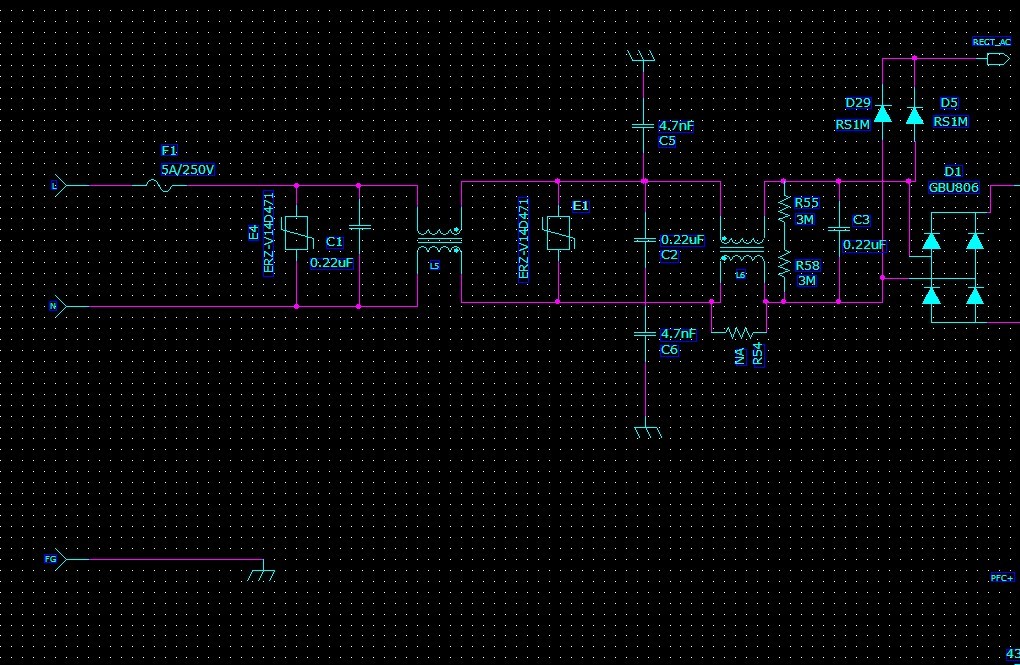

最近做了一款150W LED驱动电源,雷击始终解决不了,特发帖出来求助。

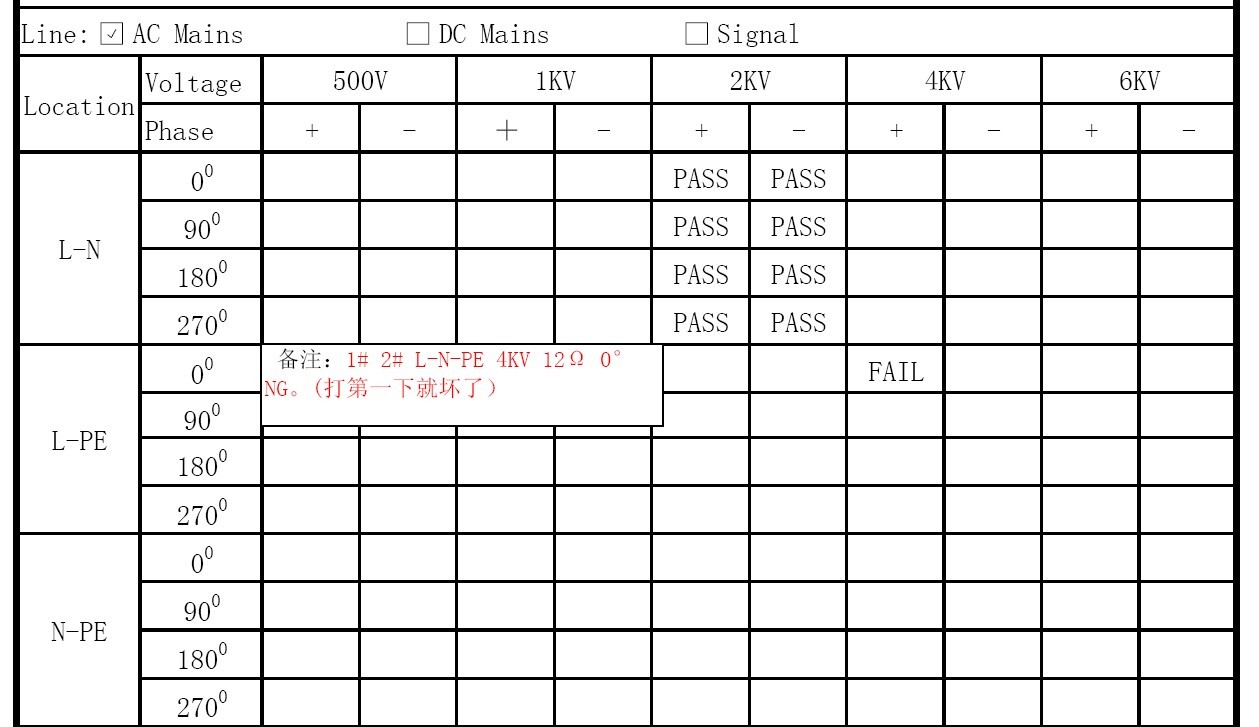

其实要求并不高,L-N 2KV  L-N-PE 4KV,只是客人要求在不拆放电管的情况下LN与PE间要打耐压1550Vac,导致对地不能加放电管,大家有遇到过上面的情况吗?
电路图:
测试结果:

现在的困境是:
不装放电管 L/N-PE  4KV 过不了,装放电管不能打耐压1550Vac客人又不接受,

4KV 共模雷击不过是什么现象无输出? 打坏东西。 共模LN-PE 4000V无需加压敏只靠空间距离是可以通过的应该。不行就选个14D561之类的压敏再串联一个放电管,压敏电阻加放电管串联后的电压值大于电气强度试验电压的峰值载留出1.4倍余量的样子。否则耐压又过不了。

4KV共模雷击不过是什么现象无输出?打坏东西。共模LN-PE4000V无需加压敏只靠空间距离是可以通过的应该。不行就选个14D561之类的压敏再串联一个放电管,压敏电阻加放电管串联后的电压值大于电气强度试验电压的峰值载留出1.4倍余量的样子。否则耐压又过不了。
次级的元器件会坏,比如说IC和输出整流管。

我认为还是器件摆放位置和走线的问题。 仅供参考。

之前做過L,N-PE  6KV的機種,對地打不過主要是高壓串到控制電路部份造成,在元件走線安全距離,初級到次級Y電容大小與位置,還有需要確認FAIL的現象,是保護還是損壞,再通過現象去分析,一般就這些問題,希望對你有幫助...

次級元件壞應該主要看Y電容,接地方面

觉得可以先确定为什么会损毁元件,再去对策,可以去掉一二次侧相连接元件试一下吧。供参考。之前做过90W 3PIN一二次侧测试6KV也是没有加其他东西不会烧掉元件的,除了光耦是5KV限制,其实也能打5KV。

L5,L6多少电感量
zq2007
LV.11
2013-10-17 08:22
@zvszcs
L5,L6多少电感量
L5   2mH ,  L6   22mH

主要问题应该就出在22MH电感上

22mH的电感是有加放电管的。

装两级防雷击。。。像Z字型排列。。。
L相保险丝-压敏-N相热敏电阻-压敏。。。。

看看以下方案能否帮得上你。
即是在输入端加2个压敏电阻再接放电管到地。我的300W均可以过,不过放电管的参数必需选择2.5KV以上。
