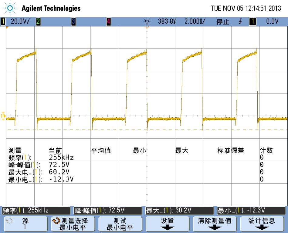

最近使用UCC2897做有源钳位正激变换器实验,出现了一些问题,请各位达人帮忙看看。
首先是主开关管DS间的波形,如下图所示:
1104q2_31
1.输出一直工作在"打嗝模式"? 因为像上图的波形总是间隔一段时间出现一次。但是,如果是打嗝的话,为什么打嗝的时间间隔很一致,都大约为10ms(这里就不放图了)。
2.为什么漏极电压一直在变化,变化幅度还这么大,是有源钳位没有成功吗?
3.空载,主开关管导通时,从图中可以看到漏极电压降到0V以下,大约-2.5V,这是什么情况?(下图是上图的局部放大图。)
1104q1_3
想了半天,没有想出来可能的原因。请大家指点下我,谢谢!

2013-11-04 22:53
1,检查CS脚电阻。
2,检查VDD电压,

1,检查CS脚电阻。2,检查VDD电压,
谢谢,cs接了电流互感器,空载就有1v的尖峰。空载电流很小,照理应该不会有这么大的尖峰,不知道是什么原因。
2013-11-05 08:46
上个开环的驱动波形看看.

上个开环的驱动波形看看.
没有外接辅助供电的情况下,开关波形如上。其中,第一张图中,黄色曲线为开关管漏极波形,绿色曲线为开关管驱动波形。
以为找到原因了,外接了辅助供电。示波器测得VDD电压稳定在13V左右,但是VDS波形如下图所示。

[图片][图片]没有外接辅助供电的情况下,开关波形如上。其中,第一张图中,黄色曲线为开关管漏极波形,绿色曲线为开关管驱动波形。以为找到原因了,外接了辅助供电。示波器测得VDD电压稳定在13V左右,但是VDS波形如下图所示。[图片]
开环了还这个样?供电正常么?

开环了还这个样?供电正常么?
供电正常,上面第三张图就是外接了辅助供电的波形图。这种波形是不是叫跳频还是跳周期,一般是什么原因呢?
