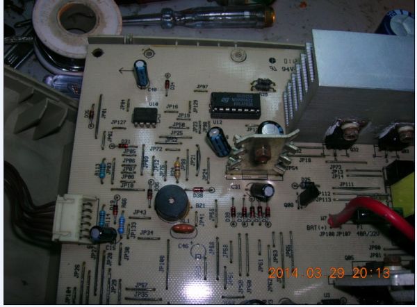

维修MT1000S UPS 不开机不逆变故障维修过程
手里有一台MT1000S长效机型,使用的是24V外置电池组,是一位朋友多年前给的故障机,故障现象是不能开机,不能逆变,按开机键的一点时间灯泡可以闪一下,,接着就报警。因为家中的APC5000VA 模块机无市情况下输出为60HZ,就想修复这个UPS为市电引导机。
经常检查发现前级正常,前级为SG3525  四个功率管为IRF1010   ,H桥为四个 740管。经电路分析,开机时可以看到灯泡一闪,可以认为前级基本正常,故障应为H桥有故障,经成用表检查,分析,发现U2 U3 两个817光耦是用来控制H桥的四个场管工作的,经测量U2 U3已经损坏,还有一个0.33UF安规电容也开裂并更换。更换完 U2 U3,接24V两个电动车旧电瓶组成的直流电,自动开机,灯泡点亮。带电脑一台同时试机5分钟,一切正常。接市电自动稳压并停止逆变,关闭市电,自动逆变输出。此UPS完美修复。

原机损坏的零件

2014-04-27 09:24
我的也是一样的故障,按司令的方法查,发现H桥的一只740三脚都直通了,没有740,没办法了,买到再换上去看看
2014-04-27 14:16
@布老虎
更换后,在试验一下
布老虎
2014-05-02 17:10
@tvro
更换后,在试验一下
回复军长,更换740后机器运行正常,谢谢军长的经验了
