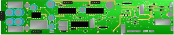

控制部分如图:
clip_image002
clip_image002
1、  TL494部分
TL494产生互补同步脉冲。设置震荡频率200KHz左右,即输出PWM同步脉冲在100Khz左右。同时TL494的两个内部误差放大器作为直流输入电压的过压、欠压比较器,3脚通过两个IN4148分别连接UC384616脚,过压和欠压时3脚输出高电平关闭UC3846 PWM输出。
关键点:1、为了使系统开环时最大限度工作在最大占空比,在确保稳定输出同步脉冲前提下,调整TL4944脚电压使输出互补同步脉冲尽量窄。2TL494只需要输出同步电压信号即可,所以910脚对地的射极电阻取得较大,这样可以减小工作电流。
2、  UC3846部分
两片UC3846---U6U7提供交错并联的PWM输出。
电路参考:
U-100A(UC3842/3/4/5提供了低成本的电流模式控制)
U-111(电流模式电源的实际考虑)
UC3825 datasheet同步部分。
TL494输出的100KHz 互补同步脉冲同步UC3846使输出PWM50KHz。实际验证,这种被称为通用同步的同步方式既简单且稳定,同步效果比较好。
曾经为了这个“交错”“同步”费了不少功夫。参考了所有能查到的资料,有用3SG3525设计的,经仿真和实际搭焊电路确认实际上输出并不是交错PWM。有用数字电路产生同步脉冲控制UC3846CT脚的,还有用纯数字电路产生交错PWM的,都是太复杂,效果也未必好。
斜坡补偿部分采用射随器隔离的常规电路,和上述同步部分完美结合。
多处资料介绍UC3846容易受干扰,实际制作中除了仔细设计PCB外,同时将U6U7两路UC3846内部误差放大器接成射随器,VFB通过外部TL431直接控制U65脚,U6的射随输出控制U75脚,从而保证两路PWM脉宽一致。
3、  电流取样部分

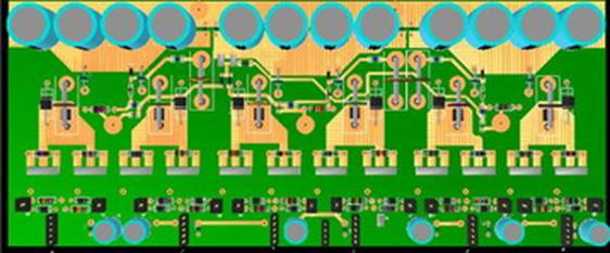

功率输出和驱动部分
1、功率变压器
单个变压器设计功率1500-2000W,先绕次级Φ0.8漆包线7股并绕,内层5匝,绕2层共10匝,再绕初级0.3*32铜皮双线并绕5匝,之后再绕次级3 匝,、次级共13匝。这样每相等效为初级5+5匝,次级13*3=39匝。
2、整机共使用IRFP90N20功率管24只,驱动每个EE554只,两两并联。驱动采用12MIC4452,这芯片确实够力度,驱动两个IRFP90N20绰绰有余,输出脉冲上升下降沿和输入的PWM脉冲比较失真度非常小,感觉用到这里有些大材小用。似乎成本高了些,实际上购买这个片子每片才2元多,小算了一下,即使是用图腾柱驱动,成本也低不到哪里去,就这样吧。
我考虑单相若只用两片MIC4452驱动,驱动能力应该也可以,但因为这样的话,驱动部分的PCB要重新设计,况且因为单边12个功率管排列比较远,栅极驱动信号线路比较远,干扰不好处理。作为后期试验方案,驱动部分PCB 设计中将MIC4452设计成小插板,后期有兴趣了的时候可以将常规的驱动图腾柱做成插板更换。
3、每相3个变压器安装在一块单独的PCB板上,3个变压器中间位置安装串联谐振软开关的谐振电容,用接插件方便调整谐振电容大小。每边CBB-600V-0.1并联,最终确定  UF

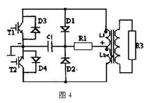

 关于吸收电路的调试过程
资料【《推挽变换器在软开关与硬开关工作模式下的比较研究》马小林,马皓】一文中观点说谐软开关推挽可以不需要吸收电路,可能是理想情况下。事实上这种定频串联谐振推挽属于不完全谐振,实际调试中也发现,在不同输入电压和不同负荷时并没有达到完全ZVSZCS,推挽功率管漏极尖峰仍然有,有时甚至很大,安全起见,选择一种低损耗的缓冲吸收电路还是很有必要的,个人倾向于无源的。
为此目的,参考推挽吸收的各种设计方案:
1、《CCFL推挽式缓冲电路》
2、《对推挽逆变器中变压器漏感尖峰有源钳位的研究》xzszrs(图3
3、《一种适用于推挽电路的低损耗型IGBT吸收回路》(图4
4、《一种适用于推挽式逆变器的低损耗缓冲吸收器及其对功率电路的影响》(图5
5、《一种用于推挽式电压型逆变器的低损耗无源吸收电路》(图6)
1、图2 就是较常用的RCRCD缓冲电路。对于单个功率变压器的小功率逆变上采用这种电路比较简单有效,但用于这个10KW机子要用6套吸收电路,估计总损耗也很可观,所以没有采用。
3的电路在电源网帖中讨论得很热烈,因为是有源的,实现起来要麻烦些,如果参照我最后采用的吸收方案倒是可以一试。
5的方案在网上找的的仅有的资料介绍得不清不白,我自己也没有弄明白具体的工作原理,也懒得再试了。

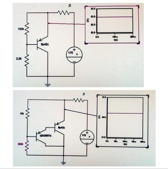

4和图6的方案应该说属于同一种方案。图4的方案比较简单, D1D2MUR460C1选择0.2u,这个电容最佳值是可以通过测量次级漏感计算的。R1选择750欧姆5W 功率电阻,吸收尖峰效果还不错,电阻小些吸收效果会好些,但功耗也相应增大。图6的方案是用大功率稳压二极管串联一个几uH的电感代替R1,调试中采用1W的稳压管和NPN型大功率三极管接成等效大功率稳压二极管,稳压值稍大于最大电源电压,效果也可以。
gem1024
2014-04-04 15:47
@gem1024
  关于吸收电路的调试过程资料【《推挽变换器在软开关与硬开关工作模式下的比较研究》马小林,马皓】一文中观点说谐软开关推挽可以不需要吸收电路,可能是理想情况下。事实上这种定频串联谐振推挽属于不完全谐振,实际调试中也发现,在不同输入电压和不同负荷时并没有达到完全ZVS和ZCS,推挽功率管漏极尖峰仍然有,有时甚至很大,安全起见,选择一种低损耗的缓冲吸收电路还是很有必要的,个人倾向于无源的。为此目的,参考推挽吸收的各种设计方案:1、《CCFL推挽式缓冲电路》2、《对推挽逆变器中变压器漏感尖峰有源钳位的研究》xzszrs(图3)3、《一种适用于推挽电路的低损耗型IGBT吸收回路》(图4)4、《一种适用于推挽式逆变器的低损耗缓冲吸收器及其对功率电路的影响》(图5)5、《一种用于推挽式电压型逆变器的低损耗无源吸收电路》(图6) [图片][图片][图片]图1、图2就是较常用的RC和RCD缓冲电路。对于单个功率变压器的小功率逆变上采用这种电路比较简单有效,但用于这个10KW机子要用6套吸收电路,估计总损耗也很可观,所以没有采用。图3的电路在电源网帖中讨论得很热烈,因为是有源的,实现起来要麻烦些,如果参照我最后采用的吸收方案倒是可以一试。图5的方案在网上找的的仅有的资料介绍得不清不白,我自己也没有弄明白具体的工作原理,也懒得再试了。图4和图6的方案应该说属于同一种方案。图4的方案比较简单,D1、D2用MUR460,C1选择0.2u,这个电容最佳值是可以通过测量次级漏感计算的。R1选择750欧姆5W功率电阻,吸收尖峰效果还不错,电阻小些吸收效果会好些,但功耗也相应增大。图6的方案是用大功率稳压二极管串联一个几uH的电感代替R1,调试中采用1W的稳压管和NPN型大功率三极管接成等效大功率稳压二极管,稳压值稍大于最大电源电压,效果也可以。[图片]
另一种用PNP型功率管的替代方法应该也可用。
saber简单仿真这个等效稳压二极管如图。调整分压电阻可以调整稳压值。图示稳压值在63V左右。
但这种方案对推挽功率管在关断时漏极的尖峰震荡抑制效果不如直接用电阻的方案, R1通过D1D2跨接在初级绕组上,具有较强的阻尼,用稳压管的方式就没有这个阻尼作用了。但用稳压二极管的方案相当于对C1的电压钳位,间接对漏极尖峰钳位,直接用电阻的钳位效果要差些。
这两种缓冲吸收电路中,C1的电压基本上是直流,电压值稍大于二倍电源电压,只是在双边推挽管关断点上有一个对电容充电的尖峰,因为有D1D2的隔断,因此我设想将单边3个功率变压器的电容C1并联,然后3个变压器只用一个R1或者稳压二极管应该也是可以的,这个电阻可以用大个头的功率电阻安装在机子合适位置,将R1(热源)单独引出PCB板,可靠性提高,经验证效果很好。并联后的电容C的总容量为0.6uF,增大容量对改善吸收尖峰效果不明显。
实际验证,不论用电阻或者用稳压二极管在该支路上消耗的功率是相同的。因为在该支路上的压降都是稍大于电源电压的一个值,这样说的话,只要控制好尖峰并折中损耗,干脆就用电阻是不是又省心又可靠?
回头再说图3的有源吸收方案,将R1MOS代替,驱动其在两个推挽管关断时导通,驱动信号就用门电路(或非门)产生,不过要隔离驱动的,相对麻烦些,具体实验后再说。

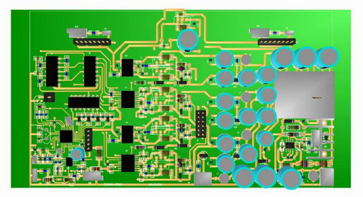

一、   DC/AC部分
DC/AC部分采用EG8010-TL250A-316J驱动IGBT方案。认真学习和研究了萧山老寿的方案,借鉴其部分电路,驱动部分稍有不同,下管驱动采用A-316J,上管驱动用TL250,图腾柱加强驱动能力,辅助电源是常规的反激多路输出。PCB设计上考虑到安装的实际情况,将整机需要的两个数码显示接口画在一个板子上了,即PCB板子最上面的两个接口,仅使用辅助电源的5V提供数码管供电。
