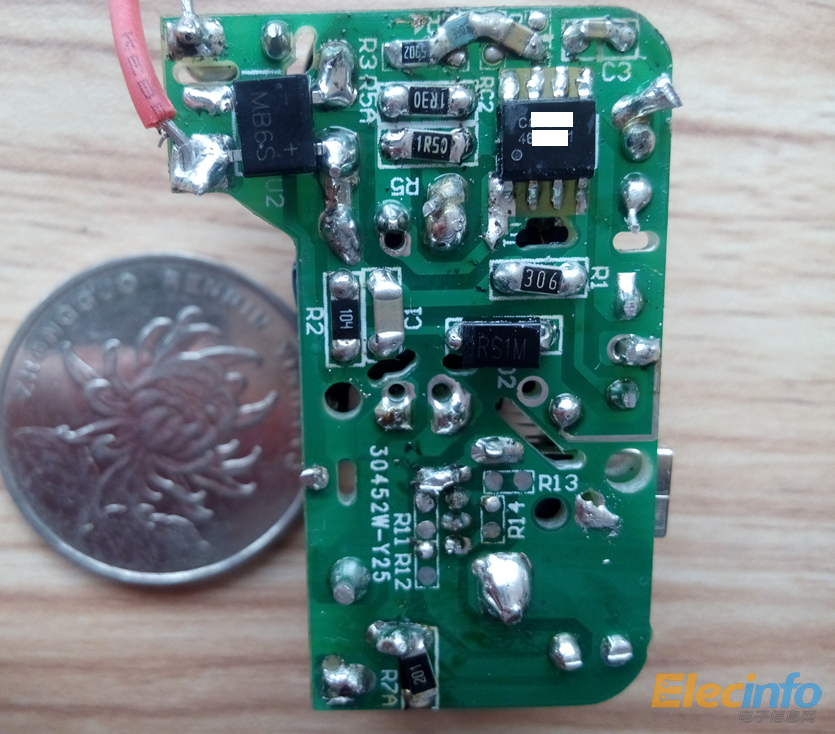

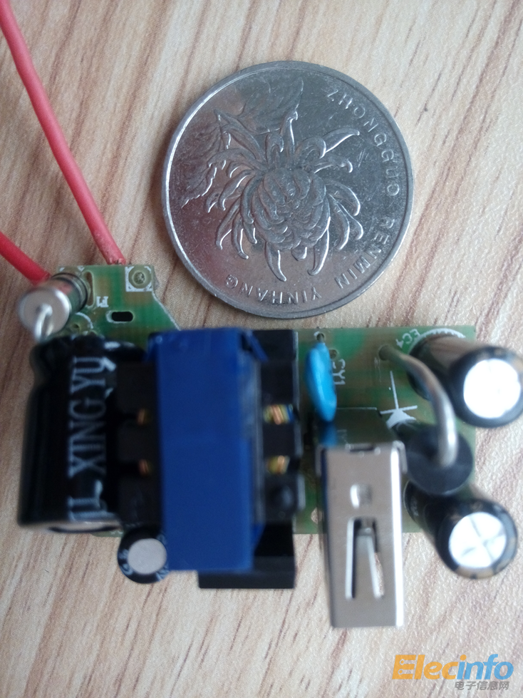

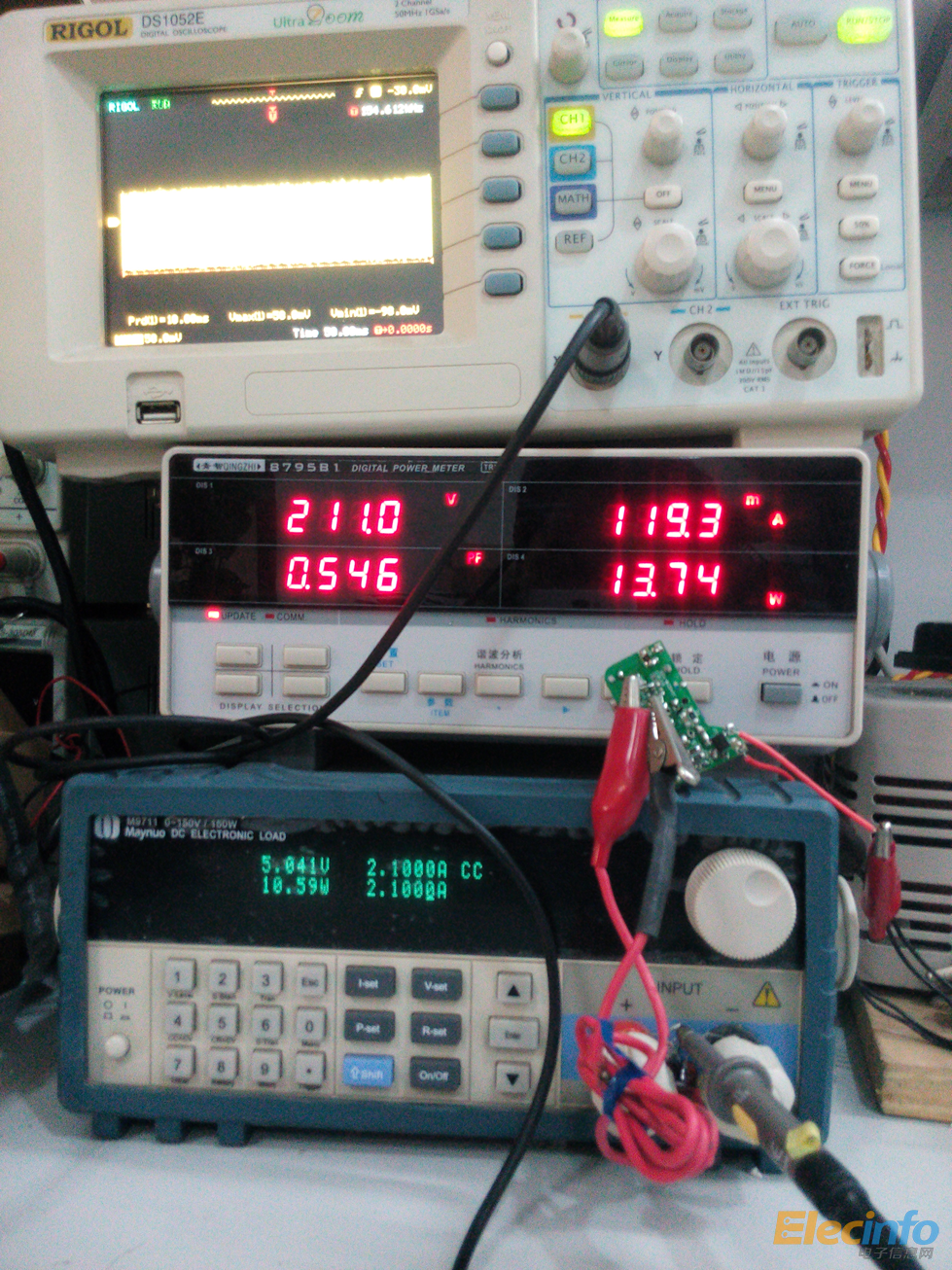

用EE16变压器做5V2A 5V2.1A,效率77%左右----效率提升为78%
2.1A时效率达77.1%,10UF高压电容,2*470uf输出电容,1个SR540,纹波98mV
220V效率 小
正 小
反 小无印
效率提升为78%
220V

这芯片也没线损补尝。这块板做出的充电器楼主敢用不? 随时要人命的设计。
霞霞
2014-07-12 20:02
1 ·工艺上看 很没有节操
2 ·安全上看 像东突暴徒
3·................................................
还有很多看法在这里就不说了
hx菁瑜
2014-07-14 16:53
@bing833558
这芯片也没线损补尝。这块板做出的充电器楼主敢用不?随时要人命的设计。
要不要人命跟有没有补偿完全没有关系啊,初次级及高低压之间距离近的都开槽了,安全还是可以的,就是比不上过认证的了。

安全还是要看成本啊,这么小的弄个双面板会好些,来个安全些的,面积大些的,效率可以达到78%。

这是新手焊的板,当然是很难看,请各位看官忽略外观看性能。至于安全,成本及面积的关系..............

装上外壳老化恒流负载能撑多久,温度是多少?
hx菁瑜
2014-07-25 13:28
@长城
2.1A老化,3小时以上,110V及220V交流输入均没什么问题。

这样做出来的东西险啊,输入电容、肖特基都用得小!
hx菁瑜
2014-08-14 09:14
@gongliang169
这样做出来的东西险啊,输入电容、肖特基都用得小![图片]
合适用就好

把温度说说吧

才老化3小时,温度多少?  老化24小时呢?能撑得住吗
hx菁瑜
2014-09-12 20:11
@长城
没试过,试过老化7个小时的,没问题,而且这个是充电器,不是适配器,3个小时的满载可以了吧
